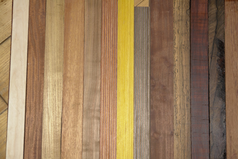

 Доступные для луков опции материалов рукояти и плечей.
Клен, ясень, вяз, ироко, венге, бубинга в наличии.
Также есть обрезки для вставок из много чего. Комбинацию цветов и пород всегда можно обсудить при заказе.
