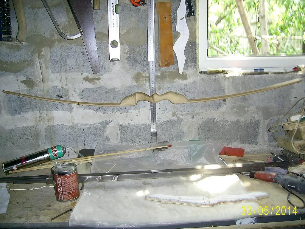

Здравия всем жителям Лукомании и гостям её. Хотел открыть свою тему несколько позже, когда (или если) будет чем реально похвалиться, но события, развивающиеся у меня на родине, несколько торопят…. Посему попробую описать начало своего пути в деле лукоделания и стрелометания, дабы выразить свою благодарность Мастерам местным за их терпение к вопросам моим глупым. Да и может быть ещё душа какая, забредшая на огонёк Лукоманский, воспылает огнём неугасимым к делу нашему пыльному, но очень уж интересному.
   Появилась у меня эта тяга, как, наверное, у некоторых из присутствующих здесь, после прочтения в сети Тырнета забавной статейки, в которой описывался наипростейший способ изготовления супермегалука из кроватных ламелей. К стати, раньше нормальные луки видел только по телевизору, а работал с деревом только на шашлыках, да на рубке дров на зиму….
Раздобыв вожделенный материал, а также выклянчив у соседки кусок берёзовой доски для рукояти, вооружившись ножовкой, стамеской, молотком и наждачкой миру был явлен такой вот шедевр….(№1)
Оговорюсь сразу. Изначально плечи были выполнены их одного слоя ламели, что дало луку феноменальную силу в 9 кг. По понятным причинам данный результат был принят как неудовлетворительный и поверх готовых плеч были наклеены клеем ПВА дополнительные ламели с последующим усилением кордовой нитью. Сила лука скаканула за 20кг (кантера с большей разрешающей способностью под рукой не оказалось). Настругав 10 штук брёвен стрел из сосны диаметром около 11мм, я их убил об дверь сарая в течение одного дня. Ну кто ж знал, что стрела не любит доску?...
Вышеозначенные неудачи меня не смутили. Лук хоть и неказист, но он ведь стреляет, да ещё как!!!! При попадании стрелы с 20м в кирпичную кладку древко разлетается на три части. Блеск!!!
Понимание тупиковости кроватных луков пришло очень быстро. Но пока размышлял о дальнейшем продвижении, походя состряпал лучок для дочки (№2). Те же ламели, рукоять из старенькой фанеры, но при производстве рукояти использовал уже дреммель, а также приобретённый электролобзик. Прогресс технический однако….
Сила лука 7кг, база нереально большая, но ребёнок в восторге…
Почитав повнимательней пришёл к выводу, что ламинат – дерево – дерево –ламинат это истинная формула успеха. Поскольку с фирменным ламинатом у нас мягко говоря никак, то озадачился с самостоятельным изготовлением оного. Выбор пал на базальт (как раз наткнулся на обсуждение данного материала, затеянного уважаемым Мантисом). Вышел на киевскую контору и приобрёл ровинг РБ-16-Т5/2520. Попутно, послушав опытных лукоделов, наладил контакт с поставщиком смолы ларит с длинным отвердителем. А так же приобрёл готовый ясеневый шпон толщиной 1,8мм
– «Вот теперь то ужо ухвачу Бога за бороду!!!....», подумал я потирая руки в предвкушении.
Решил делать лонг. Изготовил приспособу для производства ламината (обычная доска с ограничительными бортиками из штапиков). Ровинг мотал на гвоздики, прессовал брусом и струбцинами. Брус, к стати был подогнан из рук вон плохо. Изготовил две полосы. Ламинат получился неравномерным по толщине с неровными краями и неравномерной пропиткой. Кошмар. Хотя кого это когда останавливало?
Упёрся в выпиливание рукояти. Как оказалось электролобзик вертикального реза при выпиливании заготовок толщиной от 3-4см и толще не даёт в принципе. С этой милой особенностью познакомился при выпиливании из ДСП пресс-формы для будущего лука, что попутно привело к приобретению ленточной шлиф-машины. Ибо чухать в рукопашную клееную эпоксидкой ДСП и ясень (из которого выполнена была рукоять) ну очень уж неблагодарный труд.
Для электролобзика же была сооружена платформа……
При работе сие творение сумрачного гения издавало невообразимый шум, а саму платформу пришлось прикручивать к верстаку саморезами ибо скакала она как полоумная на дискотеке. Но справедливости ради нужно сказать, что функцию свою она выполнила. Вертикальность реза приняла удобноваримые показатели (пилка должна быть достаточной длинны для того, чтобы при пилении не выходить из специального паза в платворме).
Забегая вперёд нужно указать на то, что какие бы ни были модные пилки, при обработке ламинированных ламелей и переклеенных эпоксидкой рукоятей, этих самых пилок хватает ненадолго. Личный счёт – четыре бошевские пилки на одном луке…
Пресс-форма была выполнена из ДСП. В качестве прессующих элементов использовал металлические пластины с гайками. Вариант не самый лучший, фото не выкладываю.
Для пакета использовал ламинат – дерево – дерево – дерево – ламинат. Клеил ларитом.
Ламинат и шпон по ширине калибровал по принципу «и так сойдёт», резонно полагая, что после склейки всё равно будет опиливание и ошкуривание. Как оказалось, следуя указаниям мастеров, ученик экономит массу времени и материала. К сожалению рядом не оказалось никого, кто-бы надавал мне по рукам…… Ну что ж: «Не доходит через голову, дойдёт через ж….  руки». Расчертил заготовку и опилил на лобзиковой платформе.
И так родилось чудо №3….
Для тетивы решил использовать кордовую нить. На доске с колышками сплёл бесконечную петлю и ….. Без стрингера лук отказывался гнуться. Сделал стрингер, устанавливаю тетиву, отпускаю стрингер и…….лук растягивает тетиву как през….. резинку от трусов. Оказывается кордовая нить тянется!!!!! Всё-таки нужно внимательнее изучать матчасть…
Бегу в рыболовный магазин и покупаю рыболовный шнур 0,37мм. Тетива на луке. Ура!!!!
При ближайшем рассмотрении обращаю внимание на чудовищную косину плеч влево. И поскольку, для ослабления плеч, оные были утонены до невозможности, то свободы для тиллера не осталось. Лук стрелял не сбрасывая тетивы, по силе он был годен для охоты на слона, но разочарованию не было предела…… После двух десятков выстрелов тетива приказала долго жить и при её разрыве верхнее плечо треснуло у перехода рукояти в плечо по древесине. Восстанавливать не стал.
Мораль такова, что мелочей в этом деле не бывает. Каждый этап необходимо выполнять тщательно, не отходя от инструкций, соблюдая все «углы и зазоры». Ибо поэтапное накопление ошибок вылазят таким боком, что руки опускаются.
Погоревав немного и следуя принципу: «Долбите и продолбите», приступил к следующему этапу. Разборной рекурв. От кого-то из умников начитался, что разборной лук  - это элементарно, просто и вообще…. Ну может для него и элементарно.
К моменту начала работ над луком уже была приобретена ленточная пила Макита ЛБ 1200. С ней вообще отдельная история. Собирался брать Прому ПП250, год собирал средства, но в час Д, оказалось, что сей агрегат снят с производства. Альтернатива -  Метабо БАС 260 или аналогичные Энкоровские, но душа к ним не лежала и буквально упиралась с треском.  На Макиту посматривал с вожделением и опаской (как прыщавый подросток на первую красавицу класса). Решаю идти ва-банк. Делаю распечатки и к…….ЖЕНЕ!!! Разница между Макитой и Промой – 2000 гривен. Для моей семьи сумма подъёмная, но всё же… И – о чудо!!! Макита ЛБ 1200 - фаворит!!!!
На Маките изготовлена пресс-форма для плеч.
Так же по примеру уважаемого Кадиса изготовлен станок по производству ламината и взята на вооружение его технология. Для пресс-форм приобретён пожарный рукав Ø2". На ламинаторе изготовил четыре полосы из базальтового ровинга. Края ровные, наблюдается некоторая неравномерность по толщине, местами неполная пропитка. Как результат – жена на день рождения дарит мне фен….. строительный конечно.
В работе использовал следующие шаблоны, мож кто чего из своих изобретений узнает:
Весь процесс изготовления воспроизвёл как надо, но с точностью до «наоборот». Сначала сделал рукоять и плечи с приданием окончательных форм, после вставил втулки и шпеньки, и после всего этого пытался присобачить рукоять к плечам. Жесть. Не надо так делать….Намаялся с подгонками.
Сразу хочу предупредить таких вот начинающих как я, перефразируя классика:
- «Не думай о миллиметрах с высока…»
Особо это касается всяческих разметок под сверловку, обдирку и т.п. Я был крайне удивлён, как всего один миллиметр погрешности может испохабить всю конструкцию в целом.
Результатом в принципе относительно доволен, но работы непочатый край…..
s100.photobucket.com/user/b_dok/media/4400438043F02-43A043E043F0438044F0_zps4f34ea56.jpg.html?sort=3&o=2
http://s100.photobucket.com/user/b_dok/media/4400438043F0-43A043E043F0438044F0_zps15a52c9a.jpg.html?sort=3&o=4
http://s100.photobucket.com/user/b_dok/media/4400443043A043E044F0442044C0_zps2e3c85a0.jpg.html?sort=3&o=5
http://s100.photobucket.com/user/b_dok/media/44004300437043E043104400430043D0-43A043E043F0438044F0_zps0e3779b5.jpg.html?sort=3&o=9
http://s100.photobucket.com/user/b_dok/media/43B0443043A02-43A043E043F0438044F0_zpscde8548c.jpg.html?sort=3&o=11
http://s100.photobucket.com/user/b_dok/media/43B0443043A0-43A043E043F0438044F0_zps2c9012d8.jpg.html?sort=3&o=12
http://s100.photobucket.com/user/b_dok/media/4320440043004410442044F043304350-43A043E043F0438044F0_zps59201eae.jpg.html?sort=3&o=13
http://s100.photobucket.com/user/b_dok/media/432044004300431043E044204350-43A043E043F0438044F0_zps6d9463e7.jpg.html?sort=3&o=37
http://s100.photobucket.com/user/b_dok/media/41B0430043A04380440043E0432043A04300-43A043E043F0438044F0_zps5459e95a.jpg.html?sort=3&o=36
Подробнее о самом луке. Длинна с натянутой тетивой по концам плеч - 61"
Длина без тетивы по огибающей по спине – 64,6"
Сила лука при растяжении на 31,5" – 68 фунтов
Пакет плеч – ламинат базальтовый (смола - Ларит) 1,3мм, шпон ясеневый – 1,8мм. Ламинат – дерево – дерево – ламинат. Клин ясеневый 11мм х 200мм. Клеил на ларит.
Ширина плеч – 40мм.
Рукоять клееная - ясень – абрикоса – дуб – абрикоса – дуб – абрикоса – ясень. Столярный ПВА.
Тетива – бесконечная петля в 8 нитей. Рыболовный плетёный шнур Ø0,8мм фирмы, только не ржать, Климакс. Не вру, так и называется.
График приведён в граммах и миллиметрах. Понимаю, что это не по уставу, но то, что я скачал, упорно отказывается видеть разряды после запятой. Воспринимает только целые числа. Пришлось обхитрить машину…
По ходу пьесы изготовил несколько приспособ без которых начинающему лукоделу-самопальщику не выжить в этом тревожном мире бушующем…. Опять таки спасибо мастерам за идеи, и пардон за плагиат…
Ну, а это моя обитель…
Захламлено всё преизрядно, но в данный момент ведётся работа по сооружению полусарайчика для всего лишнего. Дышать, надеюсь,  станет посвободнее. К стати, изначально, когда я эту постройку возводил, лукостроения и в мыслях не было. Вообще это помещение строил как сарай для не пойми каких нужд. И вот поди ж ты...
Ну вроде как всё. Жду конструктивной критики…

Привет земляк! посмотрел фотки разборной рекурв очень понравился! в плане дизайна всё на высоте, я вот тоже в розряде начинающих, и тоже начал с разборного рекурва :) если бы не происходящие у нас события можно было бы встретиться пообщаться поближе на тему луков.

Да было бы неплохо встретиться и пообщаться на тему "... как делать низззя ..." :hy:. Ну а события......так они всегда заканчиваются. Ты главное поаккуратней там... Держись :yes:

молодец, красиво рассказал и показал. я вот сам только стрелы делаю, луками заняться пока стройка не дает хотя руки чешутся. а описание ошибок это ценнейший опыт для начинающих.

Отличный экземпляр ))ну и свой опыт дорого стоит ))), хотя в своей теме я акцентировал внимание начинающих разборники, что сначала установка плеч на заготовку рукоятки, а после того как плечи уже с законцовками оттилированы ровно, только потом уже придание формы рукоятке - но после своих грабель уже точно знаешь как надо  :hy:
Однозначно плюс ))) и с вступлением в ряды :d:

Как нельзя это вопрос к мастерам, а мы только  можем сравнить кто что навоял :), я например кроме своего только блочный в руках держал и пару раз стрелял из него, хотя довольно неплохо получалось стрелять, но их сравнивать нельзя.
Хотелось бы конечно что бы  этот беспредел побыстрее закончился!

 Роста и хороших склеек, yazichnik, .
   Один мой друг сделал это аккуратнее - ничего не прыгает.

Работа сделана большая, но еще больше предстоит. Типичные ошибки имеются. Самый ценный для Вас совет -колибровать(шлифовать) самодельный ламинат и купить EA-40. В программе ставьте не запятую, а точку и все тогда примет, график строится не по трем точкам.

ЕА-40 уже приобрёл на сэкономленные от жены средства :hy: Вон он на полке слева на фотке с мастерской маячит... В руках "горит"....

Всё верно. Я уже позже, чухая лысину и внимательней рассмотрев подобные приспособы, понял, что нижнее расположение лобзика уменьшает вибрации. Пила при пилении прижимает заготовку к столу, тогда как в моём случае заготовка от стола отрывается....

Ну так давай. Как весь безпредел закончится, так и сразу милости просим. А коль закончится не скоро, то и так захаживай. Всегда рад.

Дык там не три точки. Точки 13см, 20см, 30см, 40см,......,80см. И по ходу вопрос. График-то я сделал, а что по нему можно сказать? Конкретно по моему изделию... Перепад графика на 300мм о чём говорит?

Серёга спасибо. Ну и скорее не активизировался, а вяло зашевелился :hy: Я же года два к этому полз ползком. Но всё равно - спасибо...... :)

Еще один "лукоманьяк" :)! Со вступлением в ряды! По соосности крепежа, однозначно нужен кондуктор. И на изготовление ламината не стоит время тратить ( мое мнение) , т.к. можно его потратить с большей пользой  , лучше приобретать  импортный и заниматься непосредственно луками.
В данном случае спроси в магазине пилочки для ламината,они имеют обратное направление зуба.

Так-то оно так, но цена у буржуинского ламината больно кусачая, а ручонки у меня ещё кривоватые :), отходов "золотых" будет так что мама негорюй... Вот как выровняю руки, тогда и.... А вообще изготовление самопального ламината тоже увлекательная и весьма полезная вещь в плане изучения свойств материалов и отработки навыков обращения с оными.... О как загнул :hy:

Спасибо Серёга, но у меня ж в мастерской Макитушка стоит :). Про лобзиковую платформу я написал, что бы показать вариант к которому я пришёл до приобретения ленточки.

Кто бы спорил - с композитами интересно работать, я с базальтовым ровингом тоже набаловался  :) . Просто через какое то время, начинаешь к этому времени очень бережно относится. Чтоб получить ламинат хорошего качества нужна  очень сурьезная подготовка. Сергей  Кадис преуспел в изготовлении своего ламината ( видео видел, наверняка), ему бы еще хорошую шлифованную алюминиевую прессформу,  но сколько он шел к этому...
Луки делать интересней :)

Так-то оно так, но цена у буржуинского ламината больно кусачая, а ручонки у меня ещё кривоватые , отходов "золотых" будет так что мама негорюй... Вот как выровняю руки, тогда и.... А вообще изготовление самопального ламината тоже увлекательная и весьма полезная вещь в плане изучения свойств материалов и отработки навыков обращения с оными.... О как загнул
Я вот тоже пока ламинат и микарту делаю сам по методу "Кадуса"  неплохо получается, импортный конечно лучше но и стоимость высокая, если не для массового производства то пока можно и своим вполне обойтись!
