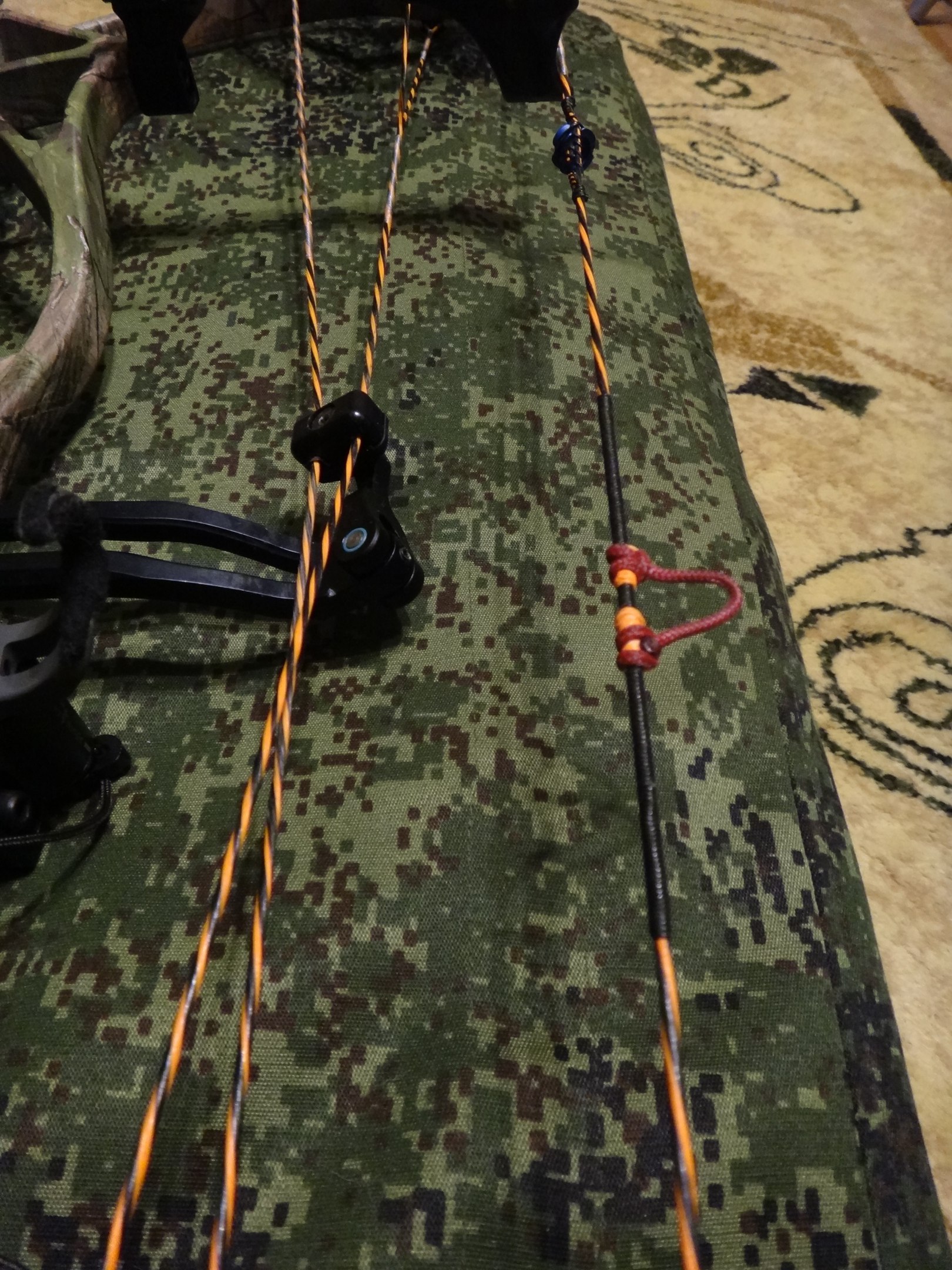

Расстояние от упора до тетивы и от отверстия Бергера до тетивы почти одинаковые. Вопрос в другом: регулируя тросами и тетивой я могу повернуть блок по красной стрелке и добиться 7", могу повернуть по зеленой стрелке и получить 6 3/4". При этом расстояние по осям и таймингу будет выставлено как надо. Куда правильнее повернуть блок. Сейчас троса проходят строго по контрольным отверстиям, ели они действительно контрольные. По Bearовским картинкам и фото троса только приближаются к отверстиям.

Hello,
To get the correct brace height you will need to have the axle to axle at 33 inches exactly. If the axle to axle is 33 inches, then the brace height should be 7 inches.

Ну что, правильно он всё сказал. Настроить аксели правильно - база сама станет.

Поковырял лук с шарнирным отводом, и как раз такой, где этот отвод больше всего нужен. Арену 30. Сделал заказчику комплект заочно (как всегда), в тот же вечер он поставил все верёвки, настроил и отлучился на 10 минут, за которые ребёнок детскими ножничками перерезал новую тетиву. Никто не пострадал, но лук на этот раз для установки верёвок приехал ко мне "от греха". Лук произвёл очень приятное впечатление. Никаких повреждений в результате внезапного исчезновения тетивы я не обнаружил, (да и вообще никаких повреждений, даже мелких сколов и потёртостей за всё время использования) Растяжка была установлена максимальная - и даже при 30 растяжке, даже с мягкой стрелой 400 спайна со 100-грановым наконечником, сильно наклонять блок не пришлось (в растяге стоял вертикально), полку не пришлось задвигать вправо от центра, как на Мотиве или Продиджи (полка падающая везде). Хотя бумажный тест показал мягкую стрелу по вертикальному разрыву, подъёмом установленной по центру полки без труда совместил нос с хвостом. Это первый для меня лук с такими настройками.
