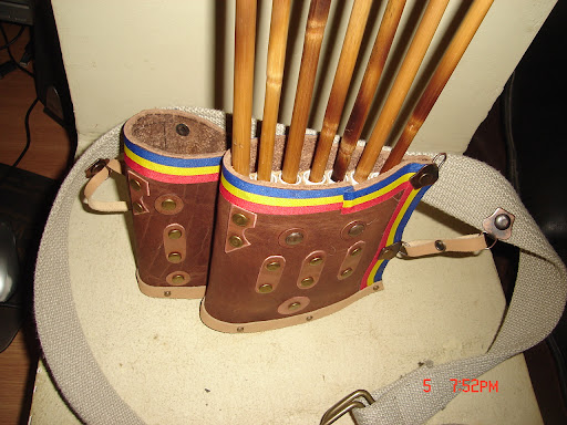

вот на видео современный вариант такого колчана..по моему не сложно самому изготовить при желании. Хотя кончено исторический вариант это произведение :d:

Современные варианты такого колчана.
Самодельный, с разделительными трубками.
И, вроде, покупной, из Кореи, совсем простой, без донышек.

Я смотрю там двойной карман на всех,..... это наверное под разные виды стрел??  Вставной карман..я бы сделал прострочив куски кожи и должны стрелы нормально держаться. Как вариант продаются колчаны под арбалетные болты..можно по аналогии сделать, так же на пояс и внутрь жесткую вставку из кожи.
