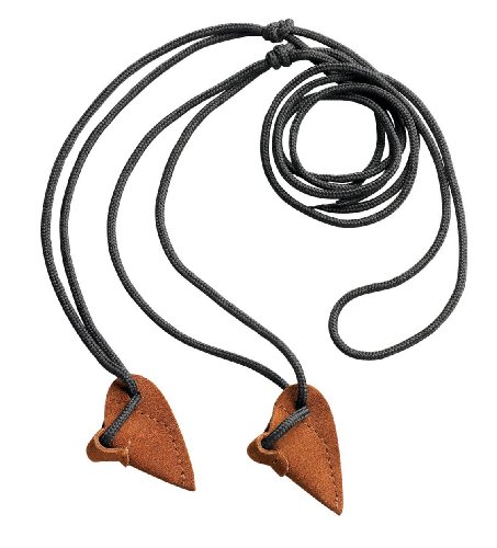

Использовала материалы: кусок нейлоновой стропы, веревка из хоз. магазина, обрезок алюминиевой стрелы, ластик.
Вначале прострочила стропу так, чтобы получился конусообразный кармашек, который плотно облегает кончик плеча. По бокам проделала дырки для веревочной петли. Второй конец должен быть нескользящим. Для него я взяла обычный ластик с ровной поверхностью. В середине с помощью Dremel просверлила отверстие, им же отпилила кусок негодной алюминиевой стрелы (сначала попробовала из стекловолокна - оно сразу лопнуло). Алюминиевая трубка не дает ластику раскрошиться. Далее вставила трубку в ластик, сделала петлю - и готово.

Очень даже и замечательно получилось :d:
Только я бы понадежней прошил кармашек и трубку отторцевал под размер ластика :-X

Кармашек прошит тройным швом, с ним думаю все ок будет :) А трубку я намеренно отрезала шире ластика, чтобы веревка не давила на края плеч. :dn:

Имею 50 фунтовый лонгбоу. Как думаете, подобный стрингер выдержит такой лук?
На лонгбоу не пробовала еще его использовать. На классике он не соскальзывает за счет рекурсивности плеч, как на лонге это будет работать, не знаю.

Спасибо! На лонге такая штука не катит -- соскальзывает вниз. Но на слабеньком лонге (36 фунтов) сработало.
Она и на рекурве соскальзывает по плечу к рукояти если в первоначальный момент натяжки её не придержать пальчиком. Собственно об этом прямо указано в инструкции к такого рода стрингерам.

Вот поэтому у меня и не получалось.

Для лонга другие стрингеры используются, они с двумя кармашками.
