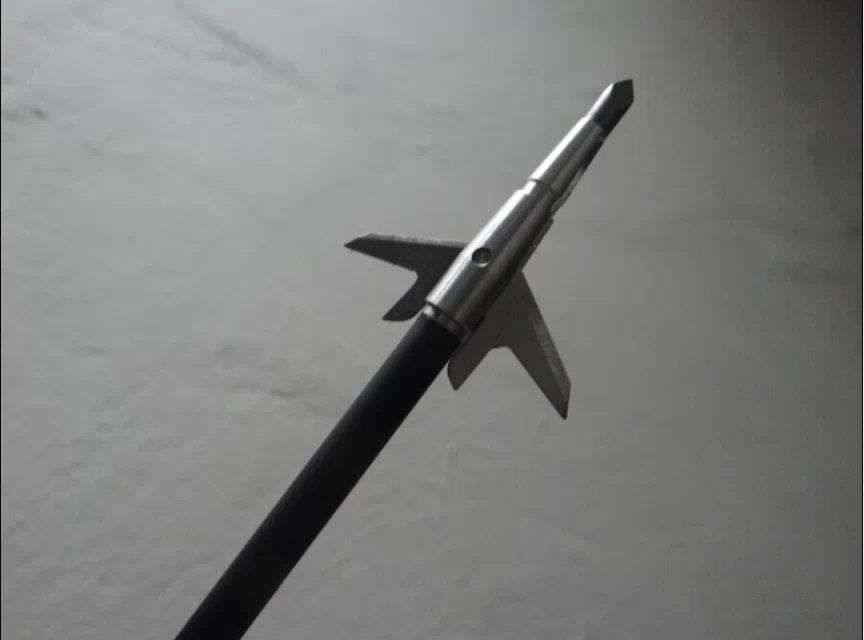

Купил эти бродхеды, но вот теперь другая проблема :) посоветуйте что делать возвращать в магаз или как то поченить?
При накручивании наконечника, когда он уже крутится в резбе , он шатается из стороны в сторону, тоесть его диаметр который идет в трубку маленький, гдето на 1 мм меньше, но резьба совподает.
И накрутившись доконца он немного криво сидит. Тк шатался из стороны в сторону пока до конца не накрутил.

Так и есть
Ну и, ты просвети хотя бы - какая стрела, какой инсерт (можно с фото), а то я забыл уже, когда в последний раз гадал на кофейной гуще и на потрохах барана.

Думаю попытаюсь вернуть. Не думаю что как то можно это исправить.
Стрела easton dangerous game 250, там инсерт внутри только резьбовой. Тк сама стрела толстая алюминий снаружи и карбон внутри.
Одел бродхед на другую стрелу илюминевую, и на ней тоже криво сидит. С виду норм, но если крутануть то видно что ходит. Может быть даже бродхед кривой.... Короче я отдам его назад...

На бродхеде лезвия сьемные, может быть из за них его шатает. Что то криво сидит

Не парься. Пока не закрутишь - люфт будет. На спорт-наконечниках - в том числе.

У меня две стрелы, алюминевая и fmj, у алюминевой инсерт полный, скольцом. А у fmj инсерт только на резьбу.
Я могу надеть этот бродхед на обе стрелы, резьба у обоих стрел одинаковая, но до резьбы идет стенка для наконечника и эта стенка немного разная, разница в 0,2 мм. На одной стреле броадхед шатается больше чем на другой, но закрутив его полностью и крутанув стрелы на столе как юлу. Видно что стрела виляет какбудто кривая в месте стыка наконечника. У обоих стрел так.

Обменял на g5 , проблема исчезла
