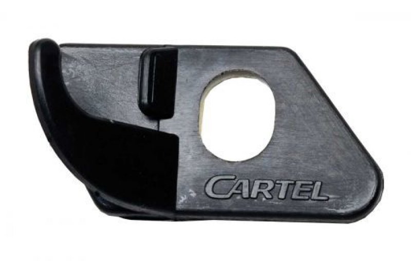

Законно ли применение металлических рукоятей с ввинчивающимися полками в "составном луке"?
15 Апреля 2021, 15:59:20
Ответ #165
Нет. В правилах четко прописано
13.3.3. Полочка может быть только простая пластиковая, резиновая или кожаная (или аналогичная) приклеиваемая непосредственно на рукоятку. Боковая наклейка на окно не может быть выше 1 см. над стрелой и толще 3 мм, измеряя от стенки окна. Плунжеры любого вида не разрешаются.
Вот в том то и вопрос как читать, если до запятой то она вполне себе простая пластиковая, если подходть чисто технически если я ее наклею, а не вкручу (предварительно отрезав резьбу) она будет соответствовать правилам... Тут и возник вопрос до какой запятой читать. Получается что способ крепления первичен, а не конструкция.
15 Апреля 2021, 19:26:17
Ответ #167
Процитирую еще одну часть
Ваша боковина над усиком, является примитивным плунжером. Если все это по отпиливаете, то получите ПРОСТУЮ пластиковую полочку.
15 Апреля 2021, 20:14:49
Ответ #168
Yazychnick_s_bubnom
Получается эта полка тоже не катит, по тому же принципу примитивного плунжера?
p.s. я благодарен за ответы и честно пытаюсь разобраться.

Ответ #169
А он прав! В 3Д составном у нас практически все стреляют с полками где есть примитивный плунжер!
15 Апреля 2021, 22:30:43
Ответ #170
Раньше в правилах было ключевое слово: "нерегулируемая полка", теперь, похоже, убрали.
А зря - этот выступ - это не плунжер, это отвод, то же самое даёт приклеенная кожаная боковинка, и тоже, кстати, упругая.
16 Апреля 2021, 08:23:04
Ответ #171
А других полок в продаже просто нет. Они все примерно одинаковые и весь мир стреляет с ними. Это и есть простая пластиковая полка.
Другое дело, что обсуждаемая полка (та что с резьбой) хоть и имеет выраженный отвод, но это и недостаток так как  сильно отклоняет стрелу от стенки окна и оси лука.
Это если стрелять с обычной деревянной ручки как принято во всем мире.
« Последнее редактирование: 16 Апреля 2021, 09:56:38 от Lazarus »
16 Апреля 2021, 08:41:54
Ответ #172
Александра, покажите мне простую пластиковую полочку без этого отвода.
Таких в природе просто не существует. Если конечно специально этот отвод не отрезать. Только хорошо стрелять без отвода нельзя. Пулять можно. Весь мир стреляет с полочками с этими отводами и никому в голову не приходит их отрезать. И в каждой простой пластиковой полочке есть отверстие под плунжер.
« Последнее редактирование: 16 Апреля 2021, 08:50:17 от Lazarus »

Yazychnick_s_bubnom
Получается винтовую можно, на всякий случай законтреную (чтобы не противоречила правилам WA по регулировке)?
16 Апреля 2021, 09:07:05
Ответ #174
Я не знаю кому адресован ваш вопрос.
Но отвечу как сам понимаю.
В правилах четко прописано, что полка должна быть приклеена. Читайте правила.
Ради перестраховки я бы посоветовал купить и наклеить полку как на фотографиях выше. Именно они и есть простые пластиковые полки.
Почему выступ на полочке некоторые считают плунжером я не понимаю. Плунжер это такое настраиваемое  приспособление с пружинами. Суть плунжера это настройка и подгонка стрел по жесткости путем регулировки упругости выступающего элемента. Отвод на простой пластиковой полочке отрегулировать нельзя.
« Последнее редактирование: 16 Апреля 2021, 10:31:47 от Lazarus »
16 Апреля 2021, 10:45:37
Ответ #175
А никто не знает, почему. Просто - в некоторых головах "так исторически сложилось".
ОтрезАть отвод - равно испортить полку.
Полки на болте ставят на рукояти с очень глубокими окнами, на коротые не поставить обычную полку на клей. Чаще всего - на блочники с пальцевым выпуском, но есть и интересные рекурсивы - Мартины, если не ошибаюсь - из которых без такой полки стрелять не особо осмысленно. БЫл и какой-то Хойт, предполагающий только такую полку, но я не помню названия конктерного типа...
Что касается WA - то по их правилам в инстинктиве запрещены металлические рукояти, а полка с болтом ставится только на них - деревянные она переводит в разряд очень сильно периферийных луков, со всеми вытекающими.
