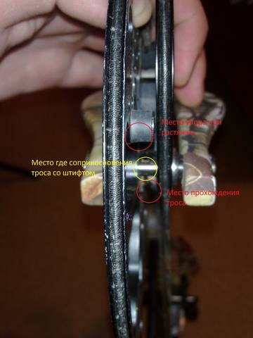

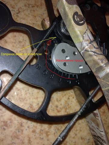

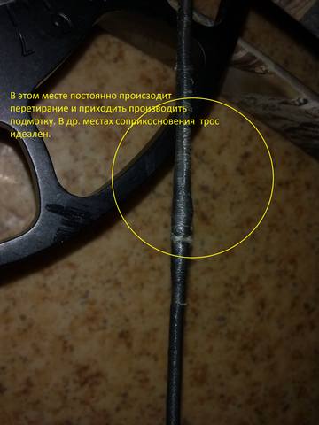

Народ, кто сталкивался с такой проблемой. На отрегулированных блоках, при растяжке и стопорении тетивы, трос упирается помимо стопора еще и соприкасается со штифтом ( на котором блоки держаться) и после достаточного количества выстрелов на том месте обмотка как перебитая. Что делать и нормально ли это? в этих местах http://hostingkartinok.com/show-image.php?id=e8c0b8927dd99c3a80abadbb186eed99

 Такова конструкция, никуда не деться. Пробуй самостоятельно обслуживать, переобматывать  где надо, раз ниток нет,  рыболовные плетёнки подойдут.
  Тут тема есть http://www.bowmania.ru/forum/index.php?topic=2985.180
да именно так !!!! это такая конструкция модуля блока, бороться с этим очень удачно можно дополнительной обмоткой в местах контакта !
А если бороться путем смещения регулировочного блока или стопорного болта? или же сделать на основе этого модуля новый с учетом того чтоб трос не задевал шток?

Вообще думаю в том месте поставить кусочек тонкой трубки силиконки, иначе тросов не напасаюсь....

Одел тонкий силиконовый шланчик, посмотрим как будет

Я снимаю и ставлю тетиву и трос вообще путем расслабления плечей, все делается в одного. Реально не прихотливая машинка, минус только с перетиранием троса, но сейчас точу проставку для блока, буду тестить, отпишусь)
