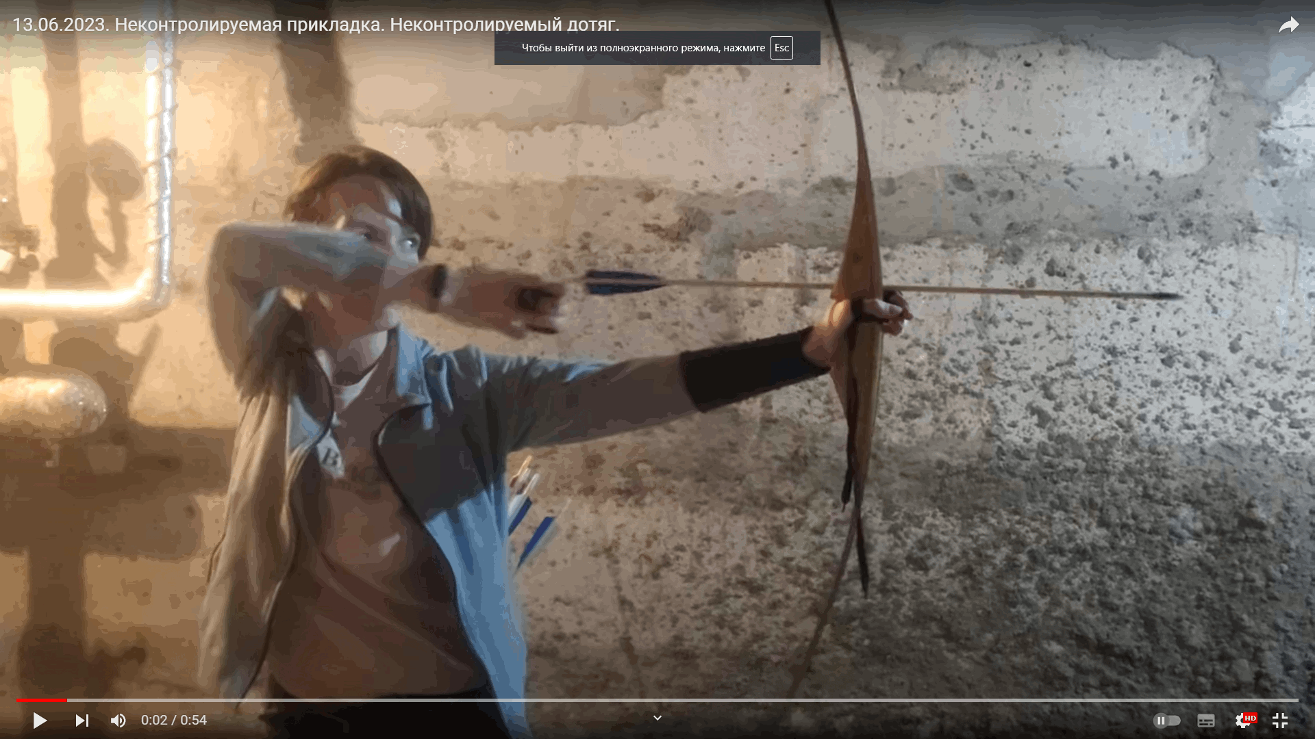

Здравствуйте уважаемые коллеги! Прошу помочь по проблеме, решение на которую, не могу найти ответа.
На видео представлен отрывок моей тренировки на ближний щит.
Помимо того, что на видео я  не контролировала голову, после прикладки (если получается ее выставить под скулу) тетива "сползает" вперед с рукой и пальцами.
По моему ощущению, корень проблемы лежит в дотяге и правильном переносе его на спину (в момент, после того, как получилась прикладка).
Не только с тетивой и пальцами, в основном - с головой: положение руки относительно головы не меняется, а вот сама голова уходит вперёт.
Я бы сказал, что у Вас тянущие мышцы после прикладки в недостаточном тонусе, и Вас складывает, а голова уходит вперёд из-за того, что Вы пытаетесь сохранить место прикладки.
Нарезал кадров, чтоб видней было.
кмк - тяните прямо к скуле, тогда не будет провоцироваться падение головы и складка...
Ну и корпус у вас "падает"...
О каких мышцах идет речь (о мышцах самой руки или о широчайшей мышцы спины)?
14 Июня 2023, 16:00:10
Ответ #2967
Я - плохой анатом, но сказал бы, что до широчайшей дело не доходит, тяга ограничивается лопаткой.
Вы в комплексе недотягиваете, возможно - из-за попыток осознанно переключить мышцы.
Ну и - то, что Костя сказал: надо тянуть сразу к месту прикладки, а не поднимать руку снизу. И не забывать: руку прикладывают к голове, а не подкладывают голову под лук.

У меня на каком-то этапе тоже была эта беда - не тетиву тянул к голове, а голову к тетиве.
А первопричина была в недостаточной тренированности мышц, которые работают на дотяг (вместе с не сложившейся техникой правильного приложения сил). По мере накопления усталости начинал непроизвольно наклонять голову вперёд.
Когда понял в чём проблема, достаточно быстро от неё избавился.
В первую очередь надо запомнить и зафиксировать оптимальное положение головы в течение всего цикла выстрела. И упорно тренировать лёгкость дотяга.
Для начала наверное есть смысл поработать перед зеркалом.
Ошибка заложена уже в самой этой формулировке.
Дотяг не надо переносить после прикладки. Это подразумевает, что есть остановка в работе мышц спины. А это одно слитное общее движение, не имеющее остановки как таковой. Если Вы "остановились" в прикладку значит тяга потеряна и "начать ее заново" не получится. Как только "остановились в прикладку" сразу начнет складывать.
Представьте себе, что в момент прикладки вы не останавливаете натяжение лука, а продолжаете его растягивать, сохраняете тот же тонус мышц, но при этом кисть остается в месте прикладки. Как бег на месте.
Александра, у Вас раньше в теме был шикарный совет по этому поводу: "Давить лучную руку в десятку". Мне он очень помог (я его даже законспектировал)  :d:
Как раз позволяет достаточно легко удержать и наращивать тонус к моменту выстрела.
С давлением в рукоять у Манул всё в порядке.
А вот подхватывать лук не надо: либо сомкнуть пальцы до выстрела, либо оставлять их разомкнутыми всегда.
Хорошо что в порядке. Как рекомендовала Александра, ключевое слово "активное выдавливание лука в десятку". Со стороны это может быть и не заметно; только по самоконтролю.
А вот обхват пальцами в момент выпуска - да, вредный (если вязочка на месте; я как-то забыл надеть, еле поймал  :red:).
Это очень хорошо заметно и со стороны, и самому стрелку:
Если лук не давить в мишень, рука при выпуске падает вниз. Просто под действием силы тяжести.
