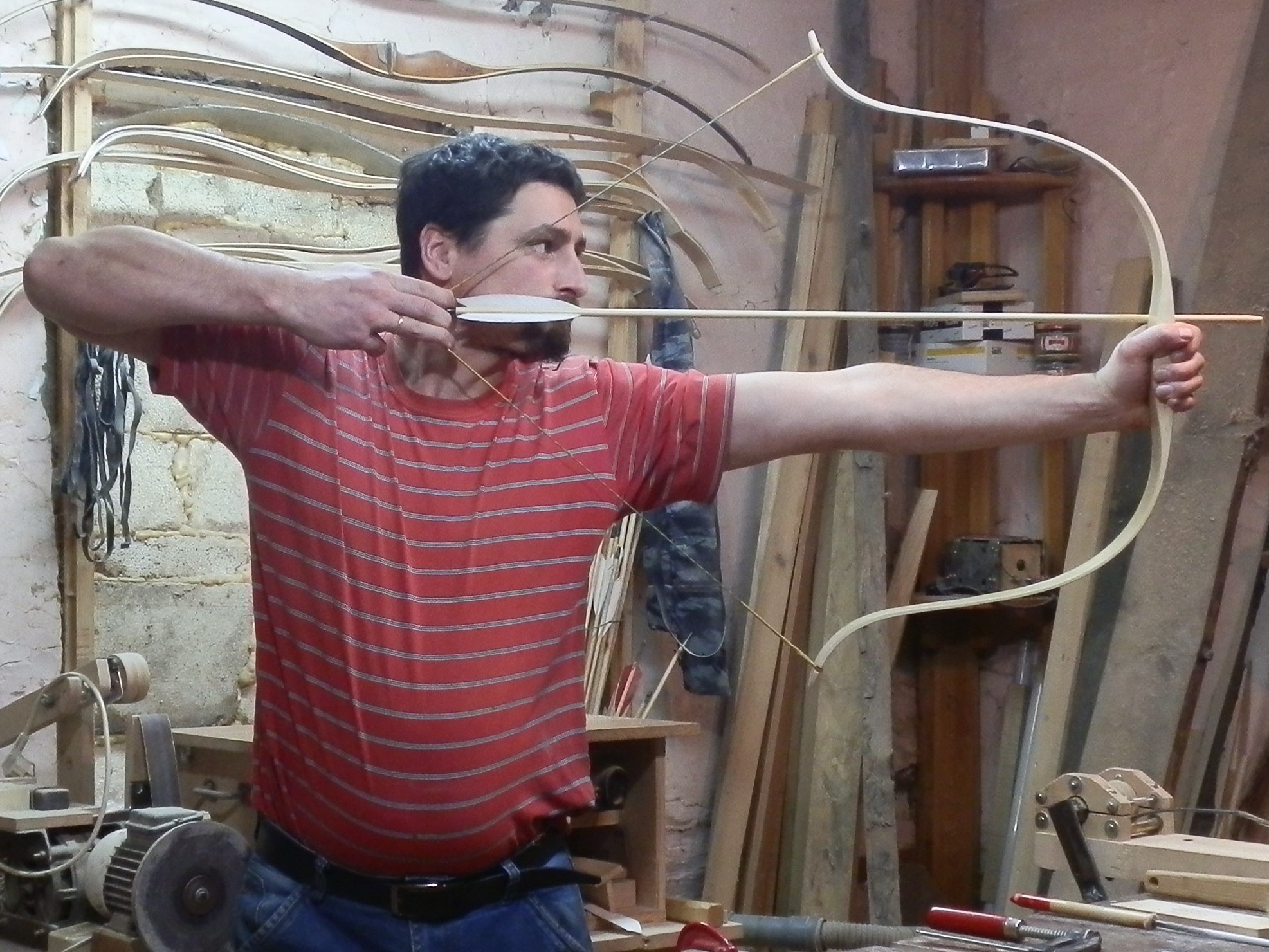

Всем привет. По просьбе башкирских лучников мною был сделан вот такой лук для верховой стрельбы. Длина по огибающей от края до края 118 см. С натянутой тетивой 110 см. Растягивал его на дыбе до 85 см. Лук выжил. Сила 14,5 кг на растяге 71 см.
Ламели одинаковой толщины по всей длине плеча. две штуки по 1,55 мм. Древесина - берёза. Ламинат немецкий 0,8 мм в один слой по обеим сторонам. длина рукояти 26 см, под рукоятью дополнительный клин 36 см длиной. На концам обратный клин длиной 15 см. Склеен на отечественной эпоксидке ЭДП производства г. Дзержинск. Фото:

гнётся не плохо, но по фото кажется, что уже за зоной стека... График не помешал бы....

всё же короткая длина сказала своё слово...
