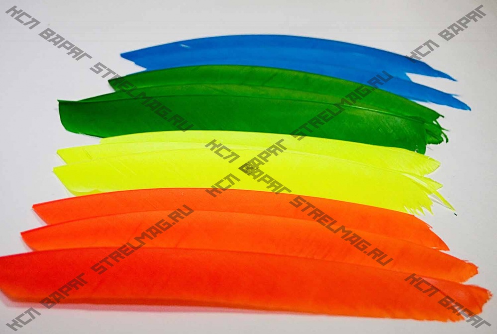

Перья какой длины и высоты используешь и количество на стреле... ? (я наконец то ободрал пеньдюковые перья на заготовки, но не знаю какой высоты оставить "в живых")  до этого только гусиные использовал....

Я брал обычную половинку не обработанную..одну штуку на трубку..две слишком много получается, стрела и 15 метров не пролетает по прямой :). Для деревяхи беру два пера , но больше не буду их делать, они конечно стабильнее из за веса и точнее, но при падении ломаются часто. Карбон более легкий..виляет но зато можно долго стрелять прежде чем сломаются трубки. Эти карбонки пробные..что бы стрелы летели лучше и стабильнее ..лучше перо делить на две части и симметрично клеить. Одна трубка еще есть..как добуду перья опробую.

Сергей, дело в том, что я беру крыло ОТ пиндюка, выдираю перья, снимаю половину оперения с них и....... хрен его знает сколько оставлять........  жаба давит резать много. можно в сантиметрах написать - сколько эти полуперья "фабричные"  в длину и высоту?
20 Апреля 2016, 12:30:44
Ответ #105
В старые времена - были длиной 10 дюймов, сейчас - как повезёт.
Высота - полная, сколько есть.
Для намотки на стрелу, диаметра 5/16, с шагом 2 см по оси стрелы, требуется примерно 20см. полупера. Если клеить 2 шт,  с заходом напротив друг друга, то получаем двухзаходный винт с шагом 1 см. Длина спирали, около 12 см.
