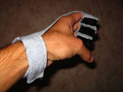

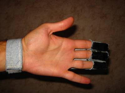

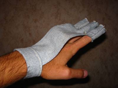

Вот когда-то давно сделал такую. Прошу пардонить за качество картинки.

01 Октября 2012, 20:07:51
Alive
02 Октября 2012, 21:46:17
serdobol-
  • Рейтинг +155/-0
А ишшо, на крагу можно поставить обувные крючки, вместо отверстий. Намотал шляпную резину к примеру и готово. :)
 Я себе крагу слепил ( клеем момент) из двух кусков кожи. Белой(натуральной) к руке и жёлтой наружу.
[ Гостям не разрешен просмотр вложений ] [ Гостям не разрешен просмотр вложений ] Колечки и липучки нашлись в закромах( ..да я скряга :red: :))
 Колечки вшил меж слоёв кожи, пока клей не встал, на кожанные петли [ Гостям не разрешен просмотр вложений ]
« Последнее редактирование: 02 Октября 2012, 22:03:55 от serdobol- »
02 Октября 2012, 22:07:01
serdobol-
  • Рейтинг +155/-0
А вот липучки поленился :red:... В итоге вот [ Гостям не разрешен просмотр вложений ] [ Гостям не разрешен просмотр вложений ] [ Гостям не разрешен просмотр вложений ]
 Ну а красоту навести не трудно, тут уж дело фантазии :)
