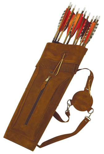

братия во лукоделании и лукоюзании,  сами мы неместные, помогите кто чем может в виде чертёжика (раскроя) для D образного заплечного колчана, и оч хочется с тремя ремнями дабы оный колчан окоянный  по спине не ползал аки вошь какая, заранее блогадарен))

 Есть только О образный  :dn: .

а система крепления 3 х ремней там есть?
18 Февраля 2009, 17:18:49
Так она же проста, как 2х2. Даже отдельно продается (если пятака с кольцом нет на основном ремне).
 - исполнение с кольцом
- дополнение к ремню.
