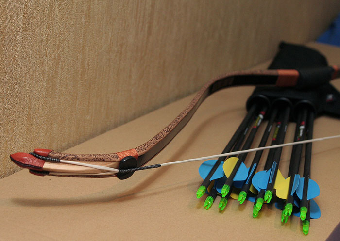

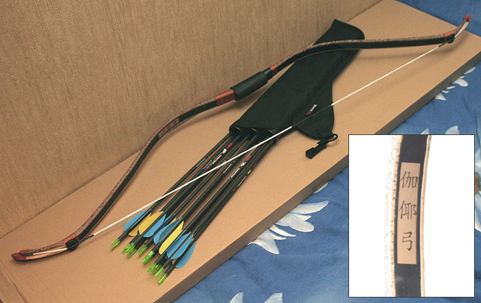

Это уже интереснее. Фотки лука - ф студию! Посмотрим на отличия...
22 Ноября 2008, 01:17:42
Hippy
Без проблем!
Из опознавательных знаков только иероглифы:
22 Ноября 2008, 02:20:12
shochipili
  • Рейтинг +7/-1
Любопытно! Вроде не ВиндФайтер, что владельцы Файтеров скажут!? А спина у лука кожей обклеена? На сколько фунтов натяга?
« Последнее редактирование: 22 Ноября 2008, 02:37:54 от shochipili »
22 Ноября 2008, 02:32:15
Hippy
Скорее шкуркой молодого дермантина :о) Довольно тонкой, и такое чувство что узор очень быстро сотрётся, держится он слабо, ну да поглядим. Рукоять на самом деле вот только не очень понравилась, она резиновая и склеена как-то не аккуратненько... Подумываю о том чтобы обернуть её кожей. По натягу он 50 в магазине ("Игры Эгоистов", у Трубной площади в переулках) были ещё на 40 и 60, но 60 мне показался тяжеловат, слишком приходилось напрягаться.
22 Ноября 2008, 02:40:19
shochipili
  • Рейтинг +7/-1
Ну рукоять обтянуть кожей не проблема. На моем луке замша на рукояти, очень приятно в руке сидит  :). Что касается тетивы, то на "корейцах" ее крутить строго не рекомендуется ввиду особенностей ее посадки на законцовках плечей..

Я бы всеже предположил что это Файтер. Обклееный. Уверенность уменьшает вот что - хозяин активно занимается "культурным мордобоем", отжиматься должен постоянно, но при этом усилие в 60 фунтов для него некомфортно. Как-то настораживает, Файтер очень мягкий лук и тянется как резинка от трусов. Есть еще подлая мыслишка - а не Хваранг-ли это?
Ладно, еще пара советов.
Подкрутка тетивы. Подкручивать можно, но без усердия - не более 8-10 раз, против часовой стрелки. Крутить, сняв тетиву с верхнего плеча. Повод для подкрутки может быть только один - выставить нужную базу. Все остальное - верный признак того, что тетиву лучше перемотать заново, сразу ориентируясь на нужную длину и мощность лука.
Проверь правильность обмотки центральной части тетивы - все внимание на нижнюю часть - достаточно-ли обмотано по длине, не будет-ли голая тетива цеплять за крагу. Подогнать и намотать гнездо. Внимательно осмотреть обмотку на ушах - контакт тетивы и законцовок плечей недопустим.
И стрелы, а вернее - пластиковое оперение... ИМХО, но "не айс".
Плюсом ко всему - нужна защитная перчатка на опорную руку. Загнать перья под кожу в полевых условиях - не смертельно, но неприятно. Никому не нужное воспаление и необходимость ощипывания смого себя гарантированы. Что еще - именно для леса, лучше подбирать стрелы с неестественным, ядовито-окрашенным, ярким оперением - искать в траве будет на порядки проще.
Колчан. Тот, что на фото - хорош для "цивилизованного" стрельбища. В лесу с ним более чем неудобно. Идеальный вариант для леса - заспинный, с трубками или иными разделителями для стрел. Почему? - при ходьбе за кусты не цепляется. Особую прелесть начинаешь ощущать при "форсировании" густого ельника.
P.S. Ежели "молодой дерьмантин" начнет облезать - есть на форуме отличные мастера по деревообработке, кинь кличь - подскажут чем и как правильно все обработать. Хотя, по логике, снаружи все равно должен быть слой пластика. Если шкурка и отвалиться - главное не лезть с наждачкой и пытаться все отшкрябать. Пластик вещь не настолько и плохая.
