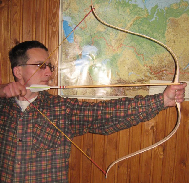

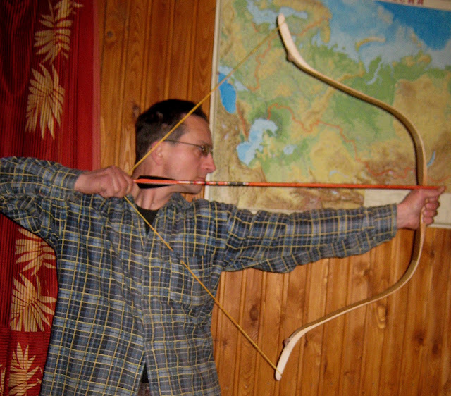

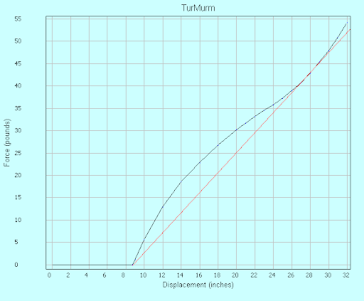

Готов к оклейке турок (тетива 120см) (будь они неладны) в Мурманск. График при базе 7":
29 Января 2011, 15:44:09
Ответ #410
Ananas
  • Рейтинг +155/-0
Красиво. А на какое растяжение рассчитан лучок? 120 см да с таким преднатягом... Это бластер... Ламинат гордоновский?
29 Января 2011, 15:59:31
Ответ #411
Капитан
  • Рейтинг +114/-0
Я так понимаю к такому графику надо стремится.
29 Января 2011, 16:08:50
Ответ #412
Александр
  • Рейтинг +133/-1
Идеальный график наверное тогда, когда верхняя часть линии опускается чуть ниже красной.
29 Января 2011, 16:16:06
Ответ #413
Ananas
  • Рейтинг +155/-0
красная проводится из начала графика по касательной к нему. Так что не опустится. Идеальный график - на старте вертикально вверх до рабочей силы натяжения и далее параллельно оси растяга. Сброс усилия в конце приветствуется :).
Кстате, Андрей, а почему "будь они неладны?" И очень любопытно с тетивой глянуть...

29 Января 2011, 18:39:33
Ответ #415
Заказчик ростом 178см просил 45# на 28" и 50# на 32". При нормальной длине лука чуть меньше 50" (1255мм) такое невозможно, поэтому сила компромисная. Растяжение рабочее 30-32".
Я так понимаю к такому графику надо стремиться.
Такой график легко получить на луке 60-66", на 50" - непросто.
Будь они неладны - из-за большого количества деталей, подгонки криволинейных сопряжений и их обработки. Еще и спрятать надо все материалы... Стекло - да, иноземное. Ламель одна. Фото - по готовности.
Со стрелой 32,5" (около 31" растяжение на фото), больше мне длина рук вытягивать не позволяет.

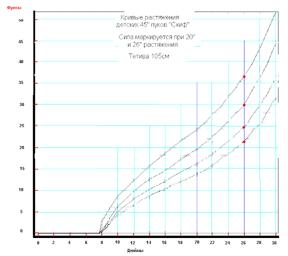

02 Февраля 2011, 23:09:27
Ответ #419
Для выбора детского лука по силе и растяжению сделал несколько промеров 45" луков. Совмещение красивое делать некогда, не обессудьте. Луки замеряются по силе и маркируются при 20 и 26" растяжения - меряйте растяжку ребенка и комфортную силу - остальное интерполяция. Фото - завтра.
Добавлю в пост и фото детских луков (заказчик доотмалчивается, я найду куда их пристроить  ;) ).
Спинки:
Тест на вшивость:
« Последнее редактирование: 03 Февраля 2011, 21:47:32 от Asafan »
