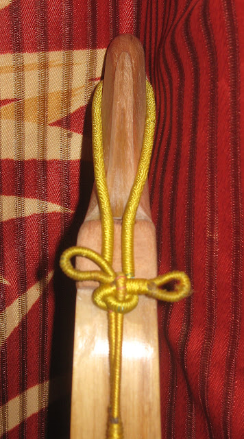

Регулируемая по длине тетива:
Asafan, как я понял, тетива из дву частей состоит, регулируемая петля и тетива?
Положен фон, отформована и закрыта ручка, ждем художника
Фон, на рожках красиво переливается. :d:
18 Декабря 2011, 16:09:59
Ответ #615
Состоит из двух отрезков дакрона по 20 нитей с обмоткой и центрального участка из динафлайта в 14 нитей. По другому сложно получить тетиву, на которую нормально сядет пластиковый хвост. Ну и конструкция - традиционная как для передней, так и для задней Азии. Пример:
