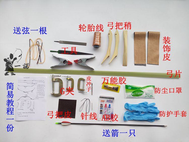

     Доброго времени суток,не так давно заинтересовался стрельбой из лука, захотелось лук изготовить самостоятельно, поэтому выбор пал на такой вот набор
для изготовления китайского традиционного лука.
    В принципе в наборе есть все необходимое для изготовления лука с "нуля", покупал с пластиной стеклотекстолита толщиной  6 мм (самая толстая),  набор пока в пути, как приедет отпишусь, и начну его сборку. У кого-то был опыт сборки подобного лука, есть ли какие-то подводные камни при изготовление ?
P.S: извиняюсь за огромные фотографии, не знаю как сделать увеличение картинки по клику (

Пришла долгожданная посылка, вместо заявленных 1кг, оказалось 2.3кг. В общем получил всё то что указано на фотографии, но радость длилась недолго, первая примерка рогов на текстолитовой пластине показала что их делал рукожоп, т.к. завал рога в бок относительно продольной  линии на одном роге составил около 0.5см, на другом более сантиметра (((
  Естественно клеить рога в таком состоянии нельзя, т.к. плечи перекрутит. Теперь сижу и думаю что делать...
ЗЫ: опилки от текстолита очень лютые )))

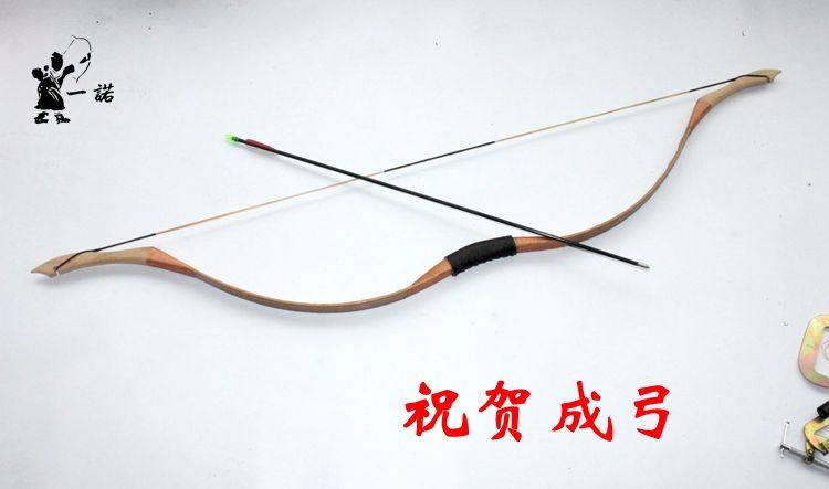

Вчера колдовал с рогами, предварительная подготовка перед склейкой. Кривизну рогов компенсировал таким же скосом на противоположной стороне, и сделав плоской нижнюю часть, щели между пластиной и рогом заняла эпоксидка.
 Лучше этой идеи ничего не придумал  :)
Ну и в итоге что получилось

Наконец-то полностью собрал лук, вчера закончил бондаж и его пропитку эпоксидкой.
 Усилие лука вопреки ожиданиям составило всего 16.5 кг (мерил подвешивая бутылки с водой)) что оказалось вполне комфортной силой натяжения.
 В целом неплохой набор для самостоятельного изготовления лука, хотя можно оставить пару заметок:
- Клеи лучше купить отдельно, т.к. двухкомпонентный клей в комплекте отвратительно воняет и быстро схватывается, а клей для приклеивания декоративной отделки низкого качества и его хватает на отделку одного плеча.
- Совершая заказ следует попросить продавца отобрать нормальные рога, без кривизны.
- Обрабатывая пластину рашпилем, обязательно одевать резиновые перчатки и респиратор, т.к. опилки лютые.
Бонусом после сборки лука будут струбцины, два рашпиля, пробойник для кожи, моток капрона и инструкция на китайском :)

А так - зачёт, не хуже чем на картинках у китайцев, ещё бы тиллер проверить, а то есть подозрение, что верхнее плечо на фото жестче, чем нижнее, хотя может ракурс такой.

С тилером у лука всё в порядке, просто ракурс не тот. В общей сложности набор обошелся в 2583 рубля, готовые луки такого типа попадались на ганзе за 6400, на алиэкспрессе готовый лук стоит в районе 4000-5000, но стремно заказывать лук в сборе т.к. его может не пропустить таможня. Мне интереснее было его собрать чем купить готовое изделие :) В целом набор прост в изготовлении даже в домашних условиях.
