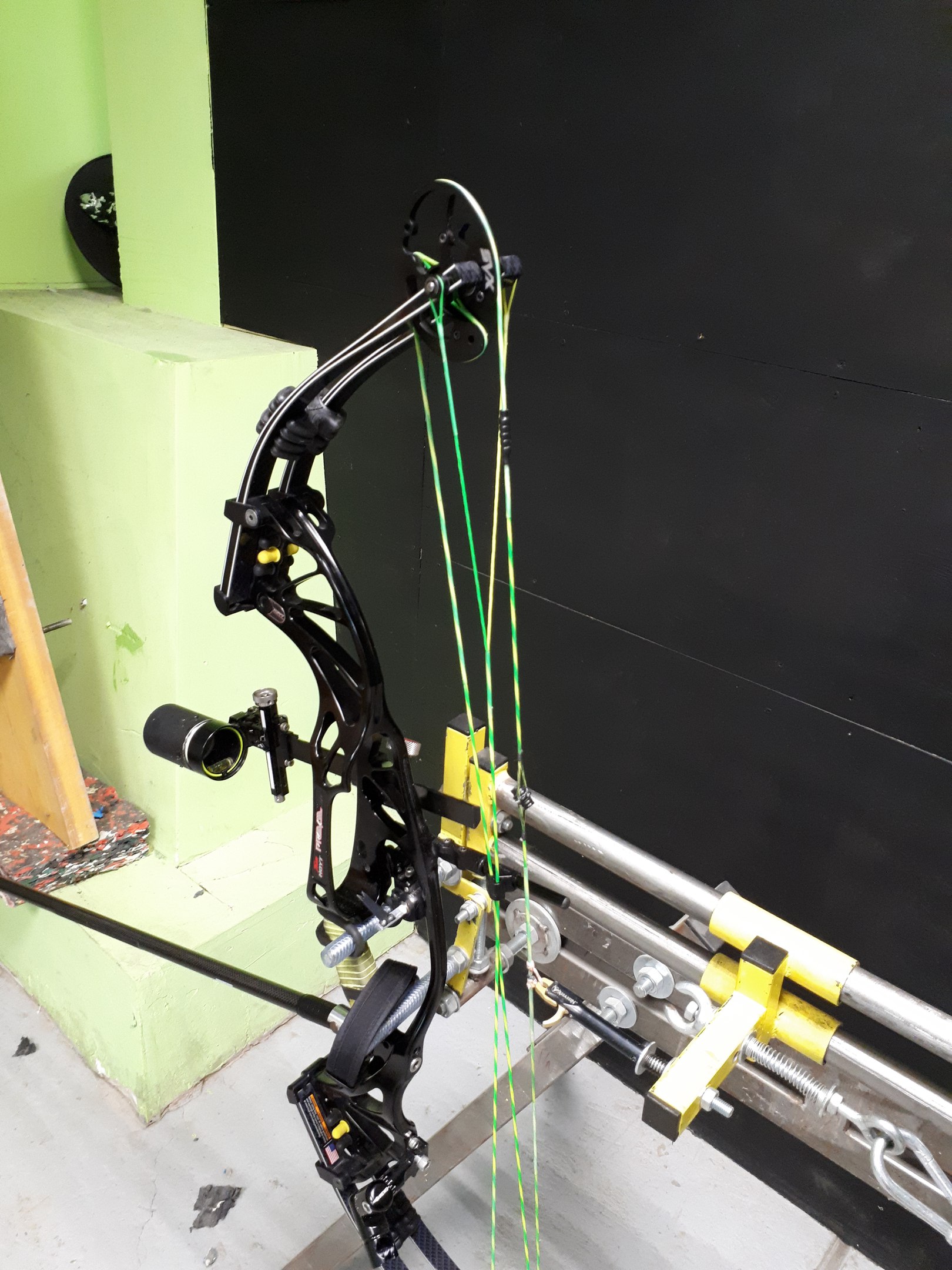

Здоровские веревки! Просто песня а не веревки  :d: Не скажу, что не крутил их совсем, но это нормально... Отдельное громадное спасибо за 2 веревки, разделяющие тетиву пополам, для установки пипа! Пригодились обе :)) на самом деле вроде пустяк, а реально проще и приятно, что производитель о тебе заботится :)) Ещё очень хочется отметить адекватность и терпение мастера во время формирования заказа и нелегкого  выбора цветов из многих имеющихся! P.S.  Всем так понравилась система, что клуб решили перекрасить :)
Лук гляжу тоже уже перекрашеный? :)
27 Января 2018, 23:54:44
Ответ #85
Маскировка - это самое главное.
Камо - чтоб сливаться с природой, не выделяться, не тревожить зверя.
А то, что у Андрея на фото... тоже маскировка, чтоб сливаться со стенами, не выделяться, быть незаметным... чтобы знатный лучок не заиграли, не захолостили и не слямзили ироды...  :)

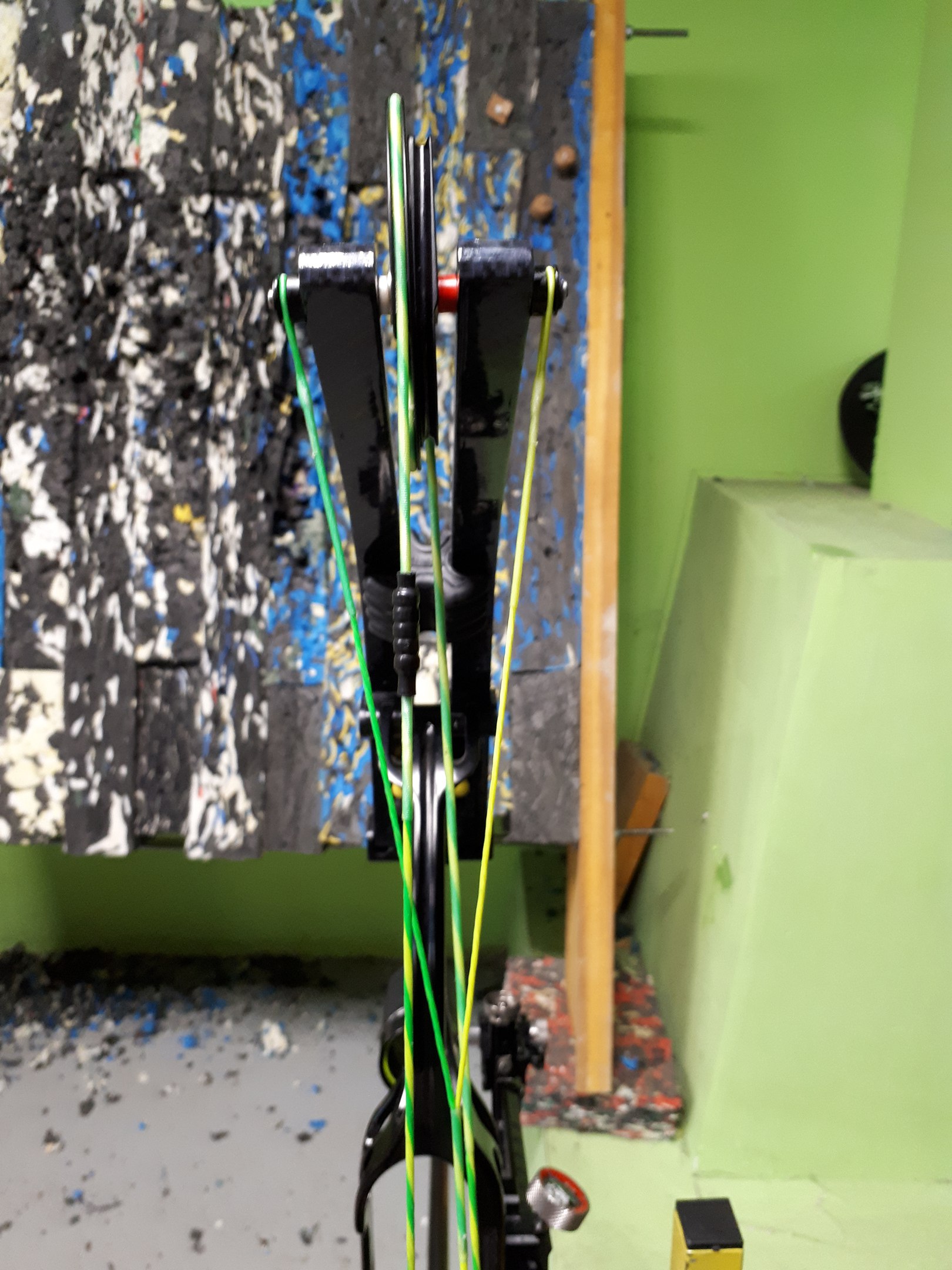

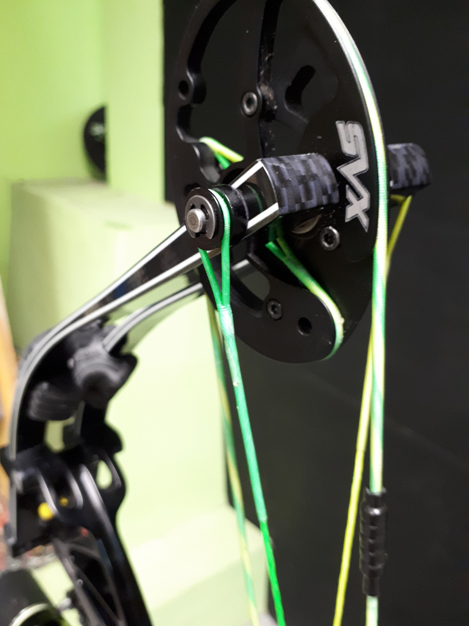

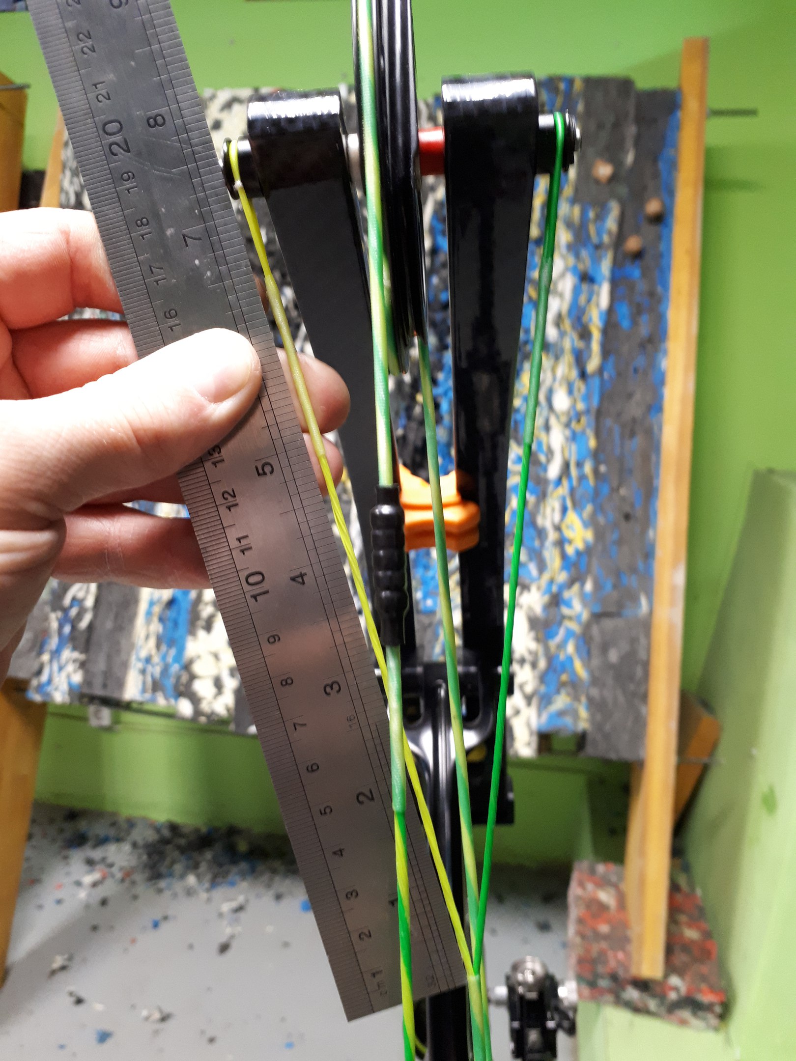

В полку ФранкенБоу пополнение.
Встречайте PSE Full FrankenAir 33" HD
Кастомные веревки от Андрея lab32 из BCY-X. Он же и расчитывал их длину.
Качество изготовления и точность рассчетов длинн, как всегда - выше всяких похвал.
Сборка-настройка - мои.
АТА: 33"
База: 5-4/5"
Максимальный для КСО, разрешенный законами РФ, фунтаж.
Скорость по IBO: 340 fps (отстреляно на хроне стрелой 388 гран, пересчитано на калькуляторе от Андрея lab32)
Лук тянется значительно мягче, чем Full Throttle.
Личное мнение: Лук стал гораздо стабильней и, следовательн,о точнее за счет небольшого увеличения базы и уменьшения "агрессии" более спокойными HD-камами.
Скорость уменьшилась, но ее хватает для всех задач, доступных данному луку и его обладателю.

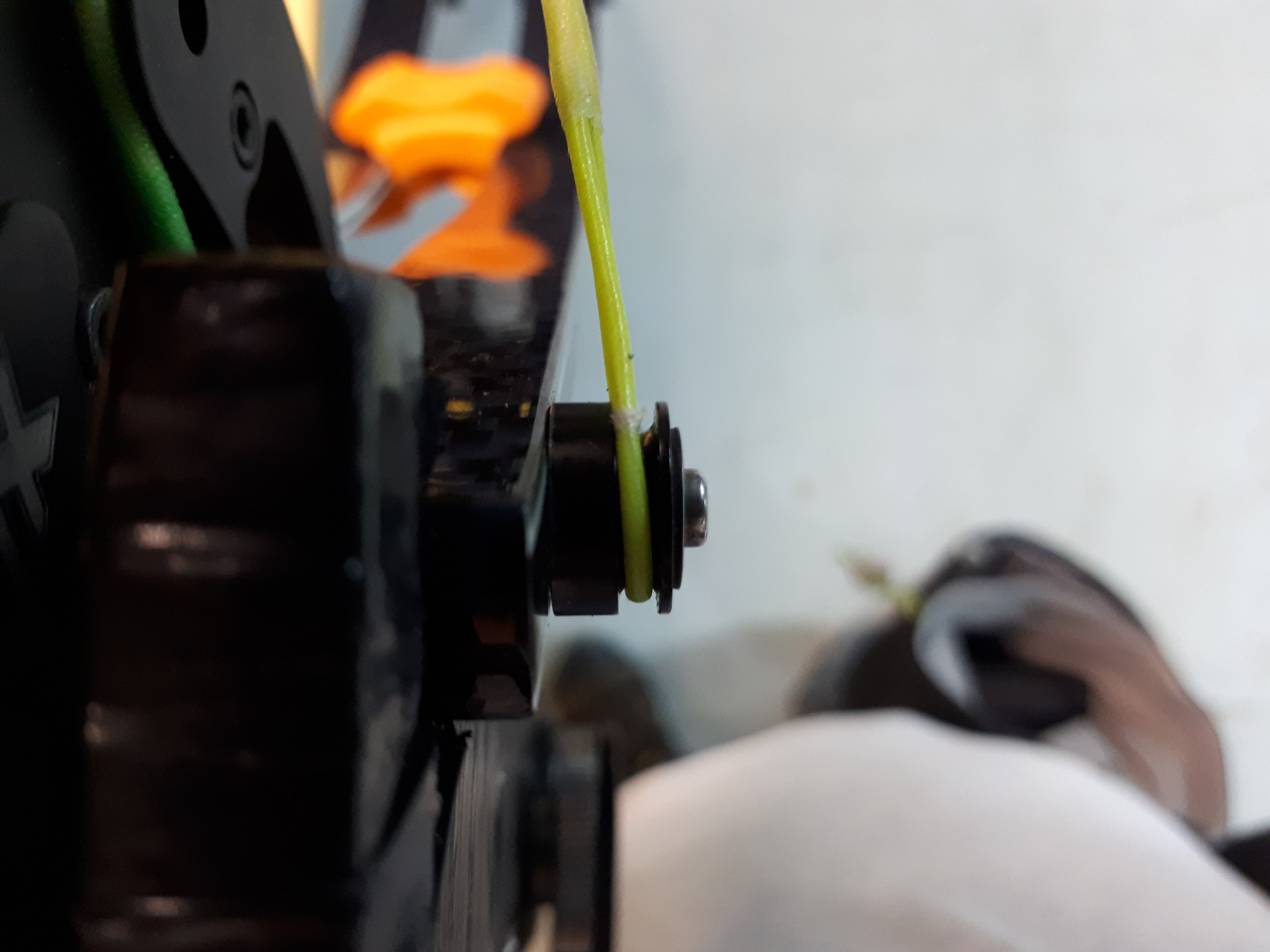

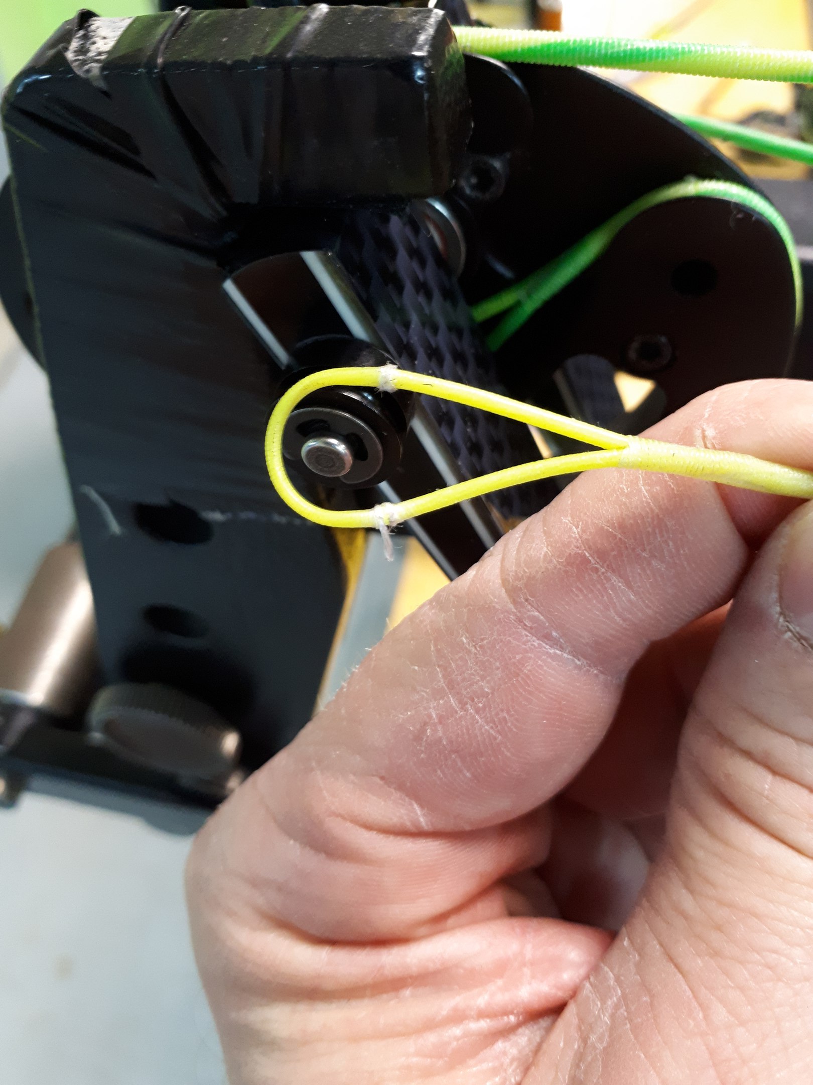

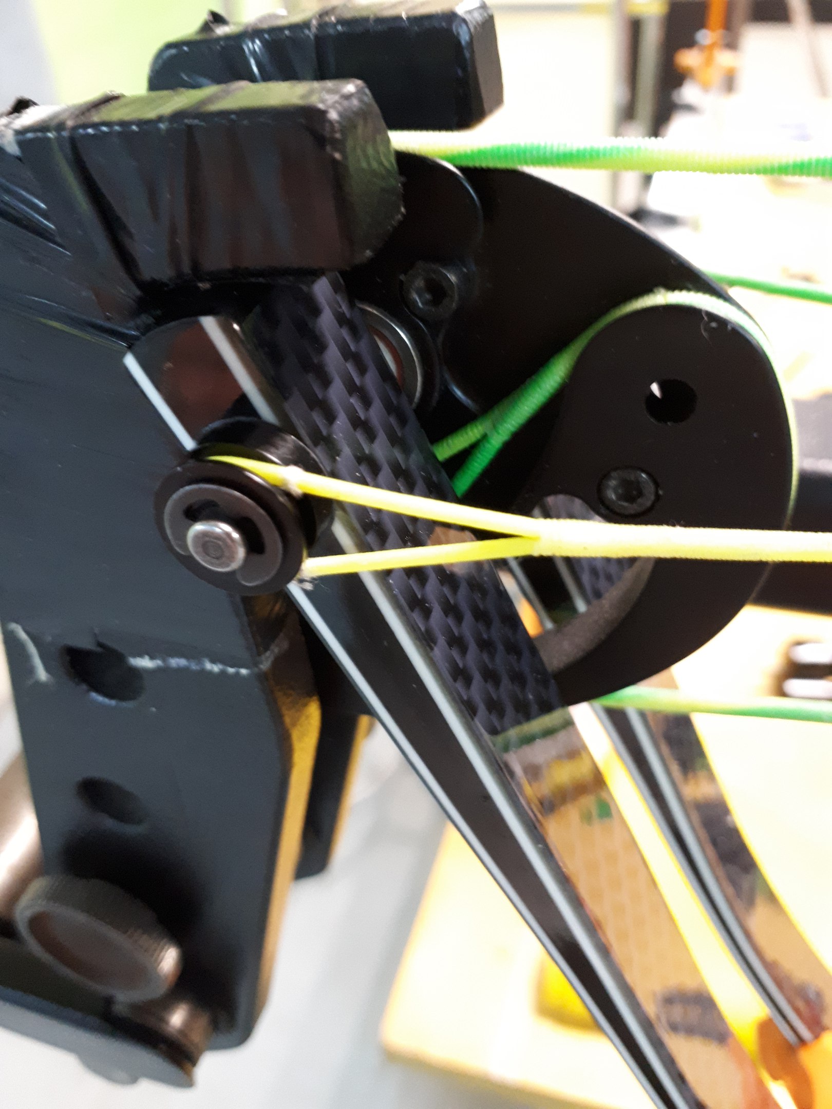

Заказал я у Андрея в декабре комплект веревок для Hoyt Prevail.
Уж на что я - педант-задрот в плане качества изготовления, но тут не к чему придраться! Реально не к чему!
Недавно обнаружил такой печальный факт: левый йок, а точнее - ушко на его петле протерлось об острые края "кнехта":
Причиной, как мне показалось, послужили короткие йоки. Андрей сказал, что сделал длиннее обычного: с завода они идут длинной 7", а мне были сделаны 7,5".
По сути, случай не является гарантийным, так как тросы приехали в идеальном состоянии, и Андрей не виноват вовсе, что углы на кнехтах моего лука слишком острые.
(Хойт - че поделаешь.. Говорили мне "Хищник" покупать - не послушал...  :wall: )
Тем не менее, Андрей сделал мне "по гарантии" второй трос. Длина йоков на новом - 9".
Шикарно во всех смыслах, ящитаю!
Во-первых, самое главное - вот что значит "клиентоориентированность"!
Когда то у нас с Андреем были разногласия, мы взаимно считали друг друга не совсем адекватными людьми, но это в прошлом. Андрей адекватнее меня, и в наш меркантильный век он с пониманием относиться к людям. Некоторые за установку тетивы на лук и изготовление петли (да, это примерно 8 минут времени) берут 900 рублей.
А Андрей трос бесплатно сделал и выслал по просьбе в кратчайшие сроки письмом первого класса!!!
Во-вторых, рекомендую всем йоки делать подлинее. Это дополнительная гарантия целостности проушин, и дополнительное удобство при настройке синхрона и завала блоков.
