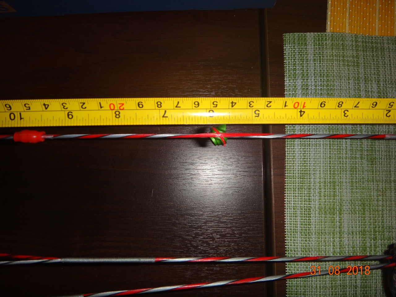

2. Перед тем, как снимать старую систему, измерьте АТА (расстояние от оси до оси блока) с двух сторон, сфотографируйте, как расположены тросы относительно меток на блоках. Метки на блоках можно поставить маркером самостоятельно. Запомните текущий наклон блоков. Можно приложить к блоку стрелу и измерить расстояние от стрелы до тетивы в районе гнезда.
3. Верёвки придут со связанными петлями. Новую систему устанавливайте с той закруткой, которая зафиксирована. Для того, чтобы сохранить тот размер, который я установил, верёвки надо развернуть по кругу, держа петли в одной плоскости.
4. После установки новой системы, перед тем, как растягивать лук, установите тайминг блоков по меткам и АТА не меньше, чем по спецификации (или как было с прежними верёвками). Для этого крутите тросы: закручивая трос, вы его укорачиваете, в соответствии с этим поворачиваются блоки . Если АТА получилось меньше, открутите лимб-болты на 3-2 оборота. Напишите мне.
5. Проверьте наклон блоков. Плоскости блоков должны быть либо параллельны тетиве, либо слегка наклонены в сторону тетивы (см. рисунок). Наклон блока настраивается закруткой отдельных ветвей раздвоенного троса.
7. Не рекомендую крутить тетиву более, чем на 3 оборота, тросы более, чем на 5. Сильно раскручивать тетиву или трос - значит терять качество (стабильность, износоустойчивость, внешний вид). Если при настройке лука вы крутите тетиву, то лучше перед установкой пип-сайта сделать 50-100 выстрелов, чтобы дать тетиве стабилизироваться.
8. При первом растягивании лука проверьте, хватает ли обмоток под блоки и ролики отвода. Растянув - сложив, осмотрите все верёвки на предмет разрывов ниток основного материала или обмоток. Растяните-сложите лук ещё несколько раз и осмотрите снова.
9. В тетиву в районе пип-сайта вставлены 2 нитки, специально для разделения тетивы поровну двумя способами, как удобнее. Подтяните нитку по высоте точно на то место, куда должен встать пип-сайт. Ослабьте тетиву в прессе, установите пип-сайт вместо нитки. Неплохая мысль - для установки пип-сайта раскрутить тетиву на 1 оборот. Поворот пип-сайта регулируйте, раскручивая или закручивая тетиву на пол-оборота. Для тонкой регулировки поднимите одновременно пип-сайт, петлю и полку (в пределах 2 мм). Отделять и перекидывать нити не рекомендую.
Как правильно разворачивать тетиву:
https://vk.com/video242496526_456239035
Как проверить правильность установки: шаг закрутки на открытой части тетивы должен быть таким же, как и под обмоткой 1 оборот на дюйм,  +/- 0.15
как обвязать пип-сайт
https://youtu.be/MJxw7anGGbM?t=114
https://youtu.be/brGjyGzoSQk?t=40
как завязать петлю
https://youtu.be/h7R4NIWF5Ns?t=59
