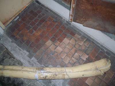

Срубил я вот акацию 2100х170(180)мм.;
Скажу только что это было не легко :) (неистово покусали комары);
Я еще тот дурак пошел в лес рубить дерево, а воды не взял :wall:;
Хорошо что милая пара проходила рядом... ну я их зарубил и забрал воду у них :hy: (на Украине так принято);
Люди по дороге смотрели удивленными взглядами на парня который 2х метровый дрын за спиной как рюкзак нес :hy:;
Проходил мимо машины "зеленых", покосились, покосились... и на этом все и закончилось (их я тоже зарубил. Не люблю когда на меня так смотрят :hy: );
Фото обо всем поведают вам господа (позже скину правда);
21 Мая 2013, 21:26:45
Ответ #346
Aspid
  • Рейтинг +83/-1
Рассказ хороший но не информативный! Лучше допиши как торцы закрасил и на пару лет в тень убрал или под размер заготовок сразу нарезал, в общем срубить эт пол дела! :yes:
21 Мая 2013, 23:00:21
Ответ #347
soendermald
На фото все будет видно.
Вкратце: расколоть первый раз нормально не вышло, откололся горбыль, около 1800х60х20 (в/ш/т),
а остальное покололось нормально, в среднем размер такой: 2100х100х80. Кору снял, торцы закрасил эмалью (дали маляра на работе, сказали что очень водостойкая). Есть несколько сучков но не очень глубокие, я надеюсь).
Пока оставил на закрытой лестничной площадке. Прямой свет не попадает но воздух проветривается, сегодня на работе наберу упаковочного гофрокартона и стружки и замотаю 3 длинные заготовки (по 2100 которые) и забуду про них, горбыль хочу обтесать в приблизительную форму лука и сварить в масле. Ожидаемый результат хольмгаардский, а если по толщине не хватит то флетик.
Остальное на фото:
« Последнее редактирование: 22 Мая 2013, 10:51:14 от soendermald »
22 Мая 2013, 10:51:50
Ответ #348
soendermald
22 Мая 2013, 10:57:15
Ответ #349
soendermald
Горбыль

:hy:Один в один моя история.
Единственное обидно не нашлось ручья рядом нигде, оставил в краске :). Ничего завтра принесу ОЧЕНЬ много стружки и в картон.
