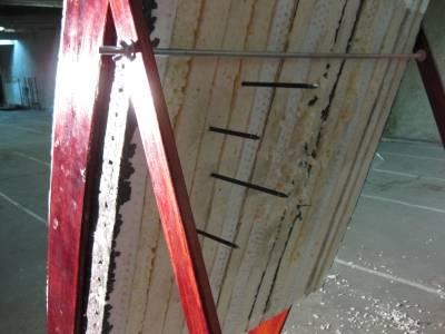

  • Рейтинг +133/-1
Я пробовал ткань горячим утюгом приплавлять к изолонблоку. Спереди щита. Центр щита расстрелялся в хлам, а ткань держится.
16 Сентября 2011, 12:33:59
Ответ #225
Стрела через хлам пролетает, или в нём остаётся?
16 Сентября 2011, 17:52:51
Ответ #226
Александр
  • Рейтинг +133/-1
Задумка была уменьшить выкрашивание переднего слоя. Ну, а стрела насквозняк пролетает. Изолон двойной, 20см. Помогает мало. Врядли ощутимо увеличился ресурс щита. Просто способ приклейки, или приварки.

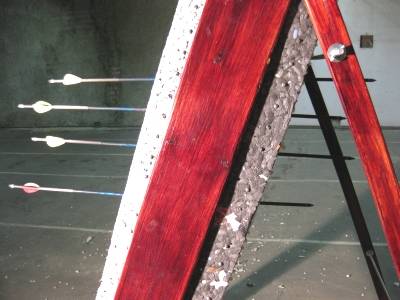

27 Сентября 2011, 00:34:53
Ответ #232
vepr
  • Город: Тверь г
Вот это совсем не радует. Блочник 60 фунтов пробьёт насквозь, не говоря об арбалете... И если остаются дыры потом (от выпавших кусочков), то ресурс у такого щита будет совсем маленьким.
Испытали пенолон блочным луком Mathews Switchback: начальная скорость по стандарту IBO, футов/сек: 315;
начальная скорость по стандарту AMO, футов/сек: 238; 60 lbs; растяжка 30"; стрелы Carbon Express "Predator" наконечник 100 гран общий вес 425 гран. Щит используется в течении месяца по 4 - 5 двух часовых тренировок за неделю, по щиту стреляют два человека. Используются луки Самик Привилеж 30#, Смамик СХТ 40# и вышеназванный. В среднем по 100-150 выстрелов за тренировку (правда бывает и 250, увлекаюсь).
Центр щита достаточно разбит, но исправно держит "классику" и "традицию" на дистанциях от 3 м. и далее (ближе не пробовали). Мэтьюс держит, но стрелы влетают в центр щита по оперение или почти, на дистанциях до 30 м. (дальше не пробовали). На дистанции 20 м. при стрельбе в не разбитый край щита, стрела выходит сантиметров на 15 с обратной стороны.
На полу видна пенолоновая крошка выбитая стрелами.
ИМХО - достойный материал для стрелоулавливателя. Главный плюс - стрелы вынимаются, в буквальном смысле двумя пальцами, чего не скажешь про изолон. При работе по изолону 60# блочником, надо изрядно попотеть и постараться, что бы извлечь стрелы. Ни какая техника извлечения и выниматели стрел не помощники при этом...
