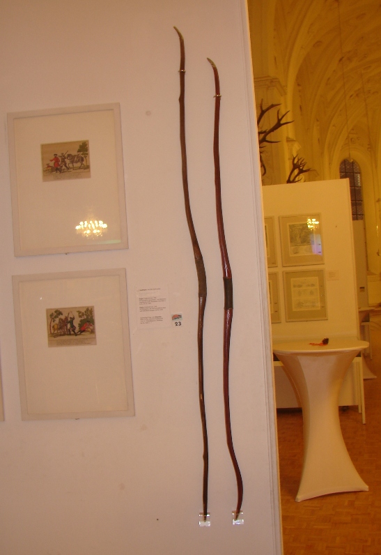

Луки из мюнхенского музея, похоже, совсем не просты.
Взято отсюда: http://www.vikingsword.com/vb/showthread.php?highlight=crossbow&t=16973
05 Сентября 2019, 11:01:55
Они просто поздние. Века 18 - 19.
Хорошо бы посмотреть поближе, но Мюнхен немного далековат..

В кунсткамере такой лежит. Вторая половина - конец 19 века, привезён сначала ссыльными - в Сибирь, потом историками - обратно.
Не очень понимаю, почему такой лук называется "бургундским", ну да Бог с ним.

06 Сентября 2019, 11:16:21
Посмотреть бы на него живьём, или на более чётких фотографиях.
"Пятиугольная" форма вполне возможна: плоская спина, боковые грани и двугранный живот.
Мы с Костей видели однодревки такого и шестиугольного (живот трёхгранный) сечений в Кунсткамере, там же, где и "бургундский" - гранёные животы характерны для дальневосточных и центральноазиатских однодревок.
"Бургундец" из Кунсткамеры - переклейка, и явно английского (или под влиянием Англии) производства. И - явно увеличенной (по сравнению с оптимальным лонгбоу) длиной.
06 Сентября 2019, 11:28:46

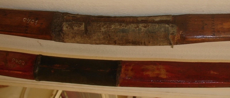

Я был в мюнхенском музее охоты (знакомый попросил купить сувенирную статуэтку кабана, что перед входом) но за угол, на котором висят луки, не повернул, выполнял просьбу. Жалею.
Мне одному кажется, что у лука из Хоэнашау спина бамбуковая?

...а не подскажете, какая у этих луков длина в см, от и до примерно?
Не знаю, но, рискну предположить, что эти луки могли быть самой разной длины. Мюнхенские, например, явно очень длинные, а на следующем фото  "бургундец" короче тех, что рядом.

06 Сентября 2019, 11:52:09
Плохо видно, поэтому...
У того, который в Кунсткамере - больше двух метров. Может, Костя Баев помнит точнее, у меня в памяти осталось 83 дюйма по зарубкам...
06 Сентября 2019, 11:53:11
"бургундец" короче всех.
Короче всех на этом фото нижний лук.
06 Сентября 2019, 11:53:17
Ты который имеешь ввиду?
06 Сентября 2019, 11:55:18
Костя, он там один был. Кетский лонг. Я не знаю, можно ли сюда перевешивать фото, если это не попадает под "публикацию", то я б перевесил.
06 Сентября 2019, 11:58:58
кхе-кхе...
Ну, там закрытый альбом, ты ж знаешь.
Думаю, без санкции от ПИП не стоит...=))
(Мы ж так и не разродились на описание -то  :wall: :wall: )
ЗЫ
Длину точно не помню... Но можно вычислить - там все фото с масштабным фактором сняты специально.
06 Сентября 2019, 12:01:19

06 Сентября 2019, 12:20:50
Я прикинул с "масштабным фактором" в лице ширины плашки на паркете.
Лук по диагонали под углом примерно 20 градусов к основному направлению плашек занимает 25 плашек, ширина каждой из которых около 8 см...
06 Сентября 2019, 15:56:20
Да, больше человеческого роста  :m1430:
