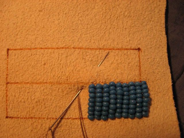

Индеанистам это показывала, они говорят что именно так можно шить только по оленине.
 У нее рыхлая и в то же время очень крепкая структура. Иголка проходит хорошо, нитка не вываливается, прорезая кожу.  Нашу стандартную корову-овечку  лучше насквозь прошивать, дабы зацепившись за кустик, на нем не оставить все украшательства.
В рукодельных магазинах для этого продают специальную не крученную мононить. По большому счету это же самое волокно, что и дакроновое для тетивы  :-X  только тонкое, в одну нить :)
Поэтому у кого катушечка B-50 завалялась, распускайте на отдельные нитки и вышивайте бисером  :hy:  Порвать можно будет только вместе с предметом вышивки  :) :) :)
