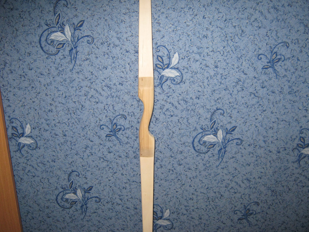

Наткнулся на просторах интернета на такую ручку лука. На форуме ничего подобного не нашёл(или плохо искал),поэтому решил поэкспериментировать. Пожертвовал на это дело черёмуховую штакетину.Несколько раз стрельнул,ручка в руке лежит удобно.Вопрос-почему мастера не делают лук с такой ручкой? Какие отрицательные особенности у лука с такой ручкой,которые я пока не заметил?
24 Июля 2019, 10:55:24
Ответ #1102
Потому, что луки с такой рукоятью никто не заказывает. В случае луков из природных заготовок с витиеватостями это нормально, а для универсального лука, когда стрела может быть справа и слева от рукояти - неудобно.

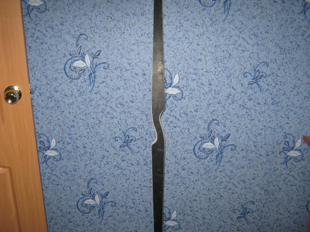

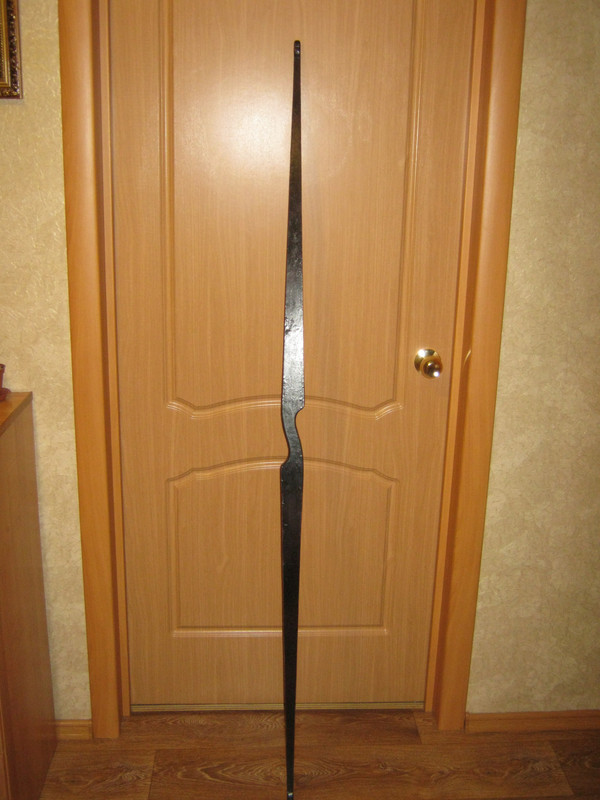

24 Июля 2019, 12:10:50
Ответ #1103
А фото в полный рост лука есть?
24 Июля 2019, 18:24:56
Ответ #1104
мамыш
лучник1962,такие фотки подойдут?
24 Июля 2019, 18:59:44
Ответ #1105
Спасибо.
Мне кажется вы не совсем верно сконструировали лук ... относительно того примера из инета.

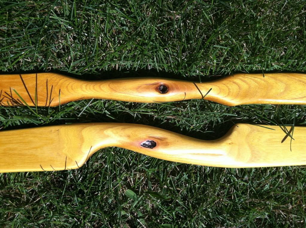

Лук строили по этому фото и всё?
25 Июля 2019, 22:06:44
Ответ #1108
мамыш
В интернете я нашёл только фото ручки,сам лук не видел.Вот и решил попробовать такую форму.В следующий раз сделаю ручку немного длиннее,эта немного маловата.А какие "косяки" у меня с этим луком?
26 Июля 2019, 04:50:41
Ответ #1109
Мне кажется ваши плечи относительно рукоятки стоят не в той плоскости ... Рукоятка просто пистолетная, а не загнутая как S.
Я думаю это больше похоже на хольм http://www.bowmania.ru/forum/index.php?topic=1313.msg433619#msg433619

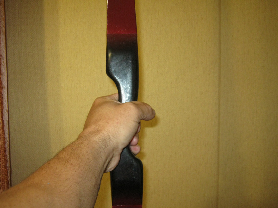

Да нет, похоже, в той плоскости. Идея такой ручки может быть в том, чтобы было легче вывести локоть из плоскости тетивы. Ладонь-то относительно локтя нужно меньше выворачивать...
26 Июля 2019, 22:56:29
Ответ #1111
мамыш
лучник1962,над ручкой действительно нужно будет поработать.Попробую макеты из сосны сделать. Zmeelink,это получается под такую ручку можно теоретическую основу подвести?
26 Июля 2019, 23:22:03
Ответ #1112
Zmeelink
  • Рейтинг +83/-0
Можно. Могу прямо сейчас подвести ). Рассмотрим два положения вытянутой лучной  руки: 1) рука вытянута, ладонь смотрит вниз, 2) рука вытянута, ладонь смотрит вправо. В каком положении проще вывести локоть из плоскости тетивы? Очевидно, что в 1). В положении 2) локтевой и запястный суставы занимают физиологически неестественное положение, которое необходимо тренировать, чтобы оно закрепилось в мышечной памяти. Ручка с диагональным наклоном позволяет приблизить взаиморасположение суставов к положению 1), то есть к более естественному. Что сделает стрельбу более комфортной и снизит риск ошибок, когда тетива ударяет по лучной руке. Но эту теорию необходимо подкрепить практикой, желательно - с хорошей техникой )).

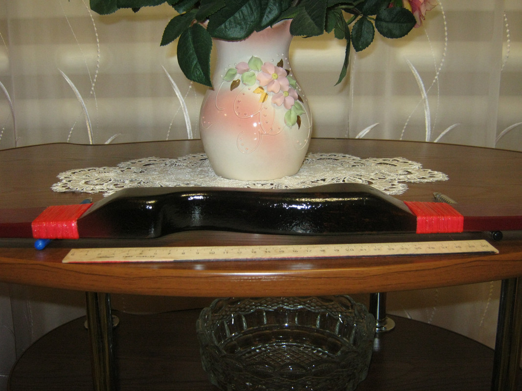

Доброго вечера, вопрос где на ручке точка опоры? по идее центр? каким хватом будете удерживать лук? нижним? средним? стрела только слева, Это понятно, а места между указательным пальцем и краем ручки для стрелы хватит? можно вид сбоку ручки?,з По моему при выстреле брыкаться он будет)

С такой рукояткой нет надёжного упора в лук.
Ладонь и локоть вообще не из той оперы ...

 Макс! Думаю, главная идея такой рукояти состоит в том, что бы приблизить максимально стрелу, к плоскости лука, т .е. убрать переферийность что значительно уменьшит подгонку и позволит стрелять более жёсткими стрелами. Это же имеет ввиду и Андрей! Стрела ложиться на руку, как в историке, хват нижний. Меня смущает только верхний скос(которого нет). Если бы я делал лук подобной конструкции, то скос (вырез) сделал как на лонге, под углом, добиваясь хорошего обзора для выстрела как с наклоном лука, так и без.

 Aspid,вид ручки сбоку. Длина 25 см,толщина 32 мм.Повторюсь,у следующего лука ручку сделаю немного длиннее.  SmallMik,про скос я и не подумал,исправлю.
