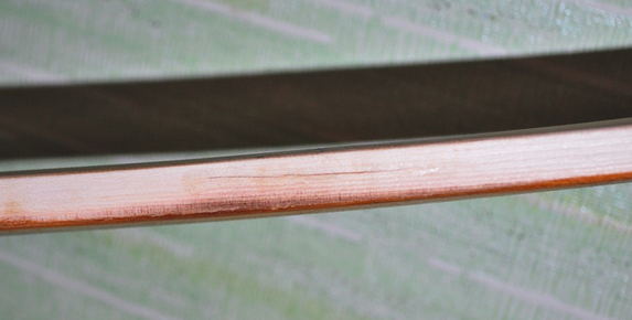

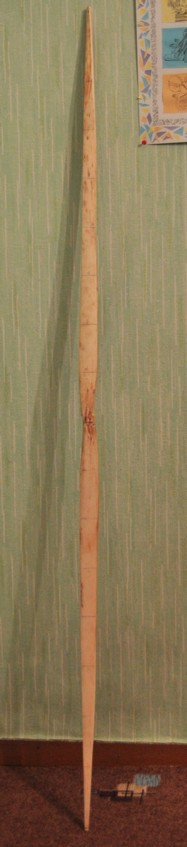

Ответ #568
Fusrodah
  • Рейтинг +38/-0
Точил сегодня свой флэт, снимая стружку с боков, и тут обнаружилась вот такая обидная фигня:
Судя по цвету трещины, дефект древесины.
Вопрос: это лечится, или можно новый начинать? Может бандаж на то место, или что-то вроде того?
2. Одно плечо имеет немного бОльшую выпуклость спинки на одном участке, второе там почти плоское. Как выровнять напряжения на поверхностях - сделать трапецию (сузить спину) на плоском плече?
« Последнее редактирование: 13 Мая 2012, 22:26:39 от Fusrodah »

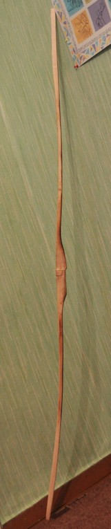

13 Мая 2012, 23:40:33
Ответ #569
Какой свой флет? Про лук-то расскажите. У меня в среднем по 5-6 сучков на луке, и ничего :) . И ничего :) ...
13 Мая 2012, 23:51:55
Ответ #570
Fusrodah
  • Рейтинг +38/-0
Флэт таковой: клен, длина 168, рукоять жесткая, ~20см, ширина в самой широкой части 38мм, толщина гнущейся части плеч пока 14мм, дизайн - типа "американский флэтбоу". Живот жарил феном по руководству Marc StLouis, планирую сделать бэкинг (Паша Curuval рекомендует стеклоровинг).
Живот на самом деле не такой коричневый, угол съемки такой - просто острые грани сильнее опаляются, шкуркой если провести, то под ними нормальная древесина чуть темнее оттенком.
Пока делал только.. как это по-русски.. "floor tiller"
« Последнее редактирование: 13 Мая 2012, 23:56:38 от Fusrodah »
13 Мая 2012, 23:55:40
Ответ #571
Предварительный по-русски. Т.е. без тетивы. Залейте трещину суперклеем и спокойно доделывайте лук.
13 Мая 2012, 23:58:00
Ответ #572
Fusrodah
  • Рейтинг +38/-0
Asafan, спасибо, успокоили. Я, кстати, уже залил )
