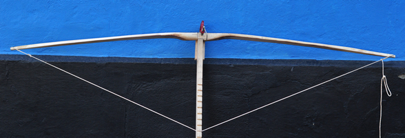

Немного поделал сегодня тилеринг с длинной ниткой. Отметил такое наблюдение: натягиваю первый раз - на 12'' сила 4,5 кг.  Натягиваю на 18'', изучаю тилер, отпускаю, тут же отмечаю силу на 12'' - уже 3 кг. Через минуту "отдыха" опять 4,5 на 12''.
Дальше пока не тянул, ибо устал, а в таком состоянии как правило могу напортачить.
Вопрос: это гистерезис, или лук "садится", т.е что-то гнется не так?
А, еще: плечи имеют некоторый рефлекс/дефлекс (~3см от прямой) поэтому в определенный момент, он выглядит вот так:
Это нормально для R/D или надо, чтобы середина еще сильнее гнулась?

rafat
Ощущение как будто плечи немного скручиваются. Может я ошибаюсь, я сам новичок
21 Мая 2012, 10:37:05
Ответ #584
Fusrodah
  • Рейтинг +38/-0
rafat, там толщина плеч от середины к концам не убывает, а возрастает, поэтому так кажется, наверное. Вообще, ракурс не очень удачный, да.
21 Мая 2012, 19:03:33
Ответ #585
rafat
Мне кажется изза этого аммортизация меньше- больше вариант перелома плечей

Ну подскажите кто-нибудь про снижение силы при возврате тетивы: http://www.bowmania.ru/forum/index.php?topic=2349.msg108168#msg108168
Дальше-то тянуть, или это плохой знак?
23 Мая 2012, 13:00:48
Ответ #597
IiskandarR
  • Рейтинг +112/-0
- чего же тут подсказать то - мистика однако :hy:. Для примера: ставить тетиву на лук тяжелее чем снимать.
- обязательно тянуть ;), дальше не тянуть это плохой знак!, ослабляй жесткие участки, контролируй прирост силы - тем более, что мерить вам нравится...
