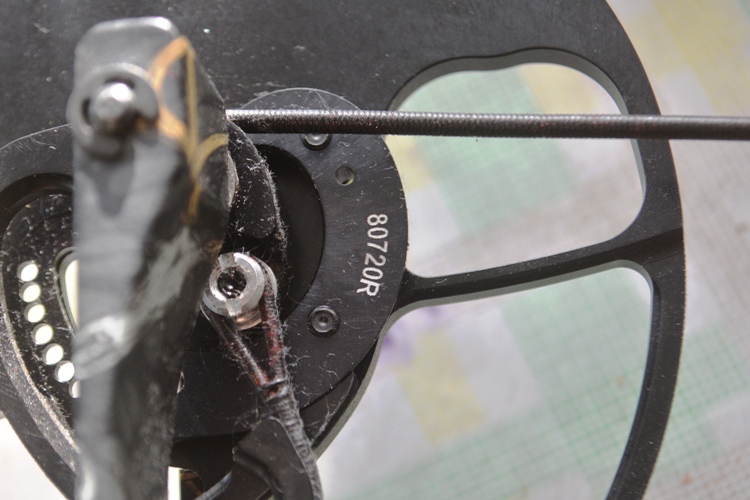

Неделю назад, приобрел лук, PSE  BAEST DB. Ну как бы, купил и купил, но так как опыта нет, появились вопросы по настройке.
Если с растяжкой определился, то для чего в запасе еще один модуль, с другими цифрами?
И что регулируют на другом блоке?
Ну и самый главный вопрос. Дело в том, что вместо заявленных 70, в нем оказалось 80 фунтов. Замерили у человека, у которого есть фунтомер, но он не знает как менять фунтаж на этом луке. Вроде все просто, крути болты в плечах и все, но...
Чему равен один оборот? В мануале сказано, что можно сделать 12. Тоесть 12 чтоб открутить плечо или для того чтоб ослабить?
И для чего куча болтов рядом? Что то мне подскаывает, что они тоже участвуют в процессе. Выручайте, парни, боюсь лук испортить, а 80-ку тягать пока сложновато, после пяти выстрелов хочется отдохнуть

Для ослабления надо только 1 винт на плече крутить - большой. Метки надо на винте и плече сделать маркером, чтобы не сбиться с оборотоами и на обоих плечах одинаково откручивать.

12 оборотов уберут фунтов 15 от силы лука, приблизительно. Дополнительные болты на кармане плечей-это для регулировки и настройки вылета стрелы, если не ошибаюсь. Поэтому для ослабления силы, крутите большой центральный болт.

Спасибо. Ослабил на 4-ре оборота, стало намного комфортней. дальше решил не ослаблять.
