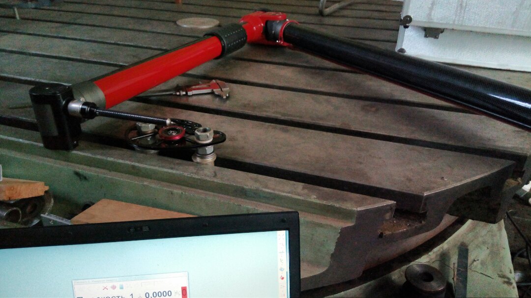

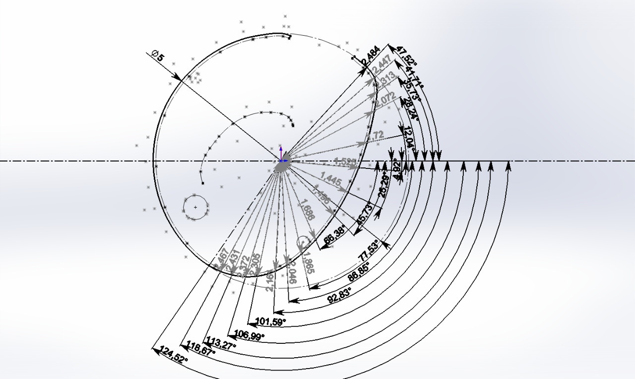

Собственно, как это всё происходит. Со всеми предосторожностями закрепляю блок на столе и снимаю геометрию канавок, т.е измеряю координаты нескольких точек на дне каждой канавки. На более подробные измерения будет время только для тех блоков, которые оснанутся у меня насовсем.
Экспортирую облако точек в Солид, обрабатываю до удобной формы.

Пары значений - угол касательной и расстояние от оси до касательной или просто угол точки на тетиве и расстояние до неё, всё это данные для программы на LabView.
Здесь Эвольвы ещё толком не обмерены, всё практически на глаз. Будет время - будет точнее.
https://vk.com/wall-163796630_213
