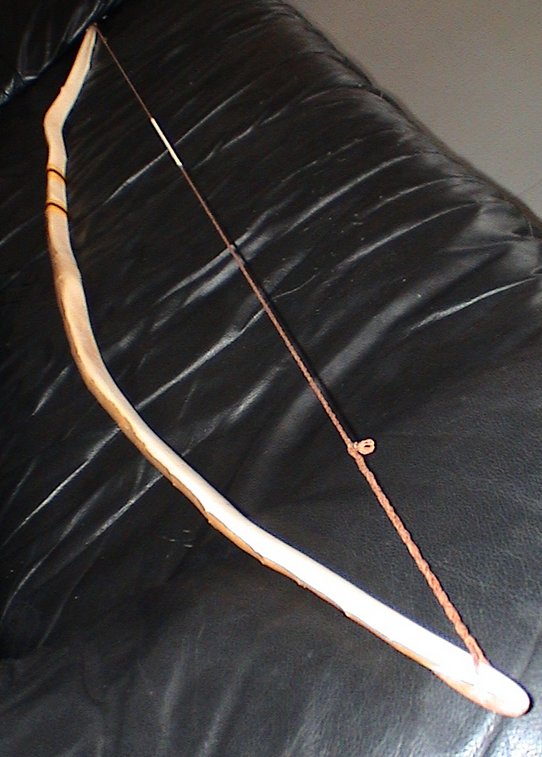

Сделанные Луки из Боярышника:
Однодревесный Селф Боу: https://imgur.com/a/uSleQ
И тут сразу же - "из 100 деревьев, что я обошел, нашел только одну ветвь достаточно длинную, ровную и без сучков." ))
Краткий результат:
My wife with the bow at her full draw of 24" - she can comfortably draw and fire it at its final weight of 42# - it is 53" nock to nock. I'm stoked with how it came out! It's not perfect by any means but it works and fires smooth and nice even with the test string - I can't wait to get a good flemish twist and some string silencers for it, then work out the right arrow set up and it should be a winner!
На своих 24" она может комфортно натягивать и стрелять с натяжением в 42# на ее растяжке и длинной в 53" по зарубкам. Я шокирован как все в итоге получилось. Он конечно не идеален, но стреляет мягко и стабильно, даже с тестовой тетивой.

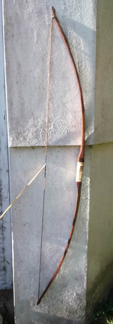

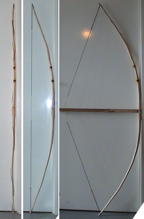

Вот еще один любопытный образец сделанный французами ( да да какой-то самодел ):
http://www.lesarcsducorbeau.fr/
70 1/2" по зарубкам из ветки 1 и 5/32" в диаметре выдает 47# на 28" растяжки
Это была первая поделка товарища из боярышника, которая даже попала в местный журнал

Il y a d'autres fractures en compression, plus petites et qui ne semblent pas évoluer, toujours sur des petits noeuds.
J'attends de voir comment ça évolue avant d'appliquer une finition (si je dois recoller des patches de bois et des ligatures, le bois ne doit pas être gras).
J'ai laissé l'arc long et pas trop puissant : il fait 70"1/2 (179,5 cm) de coche à coche, 47 lbs @ 28".
Il n'y a presque pas de suivi de corde, signe que le bois n'est pas très stressé. Je pense qu'un bout d'aubépine de seulement 30 mm de diamètre mais plus propre que celui-ci pourrait donner un arc de 55 lbs sans aucun problème.

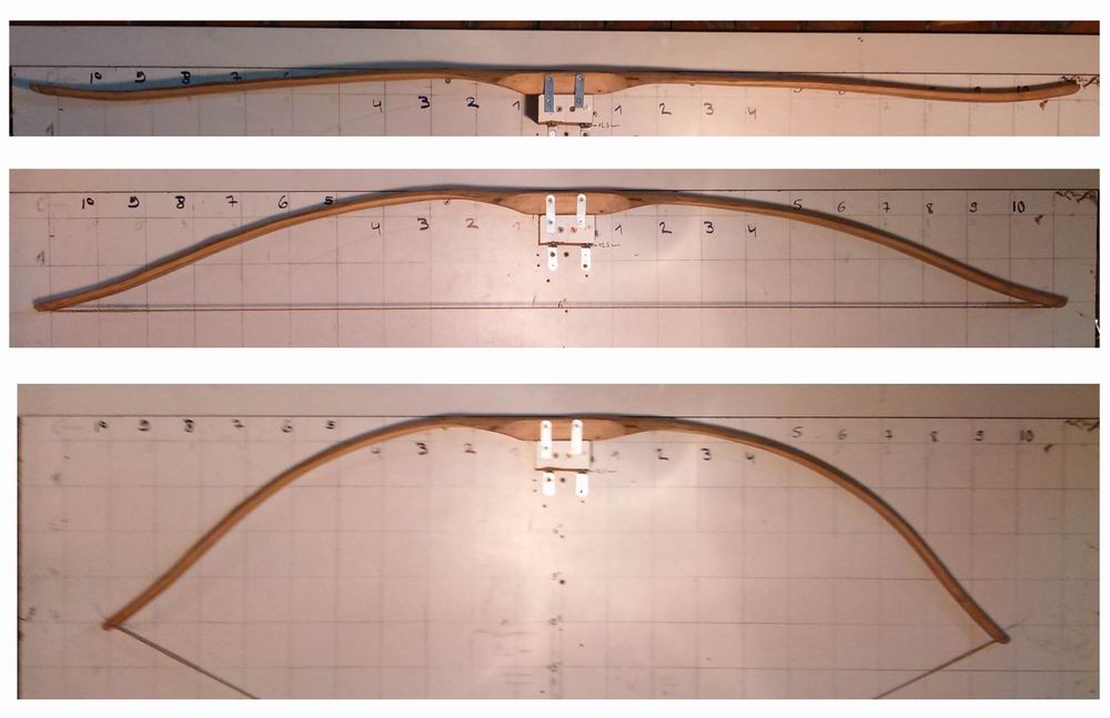

Nouvelles vues avec un angle de prise de vue meilleur qu'au début du sujet. Noter la forme légèrement deflex-reflex naturelle.
"Есть другие трещины на сжатии, поменьше и которые похоже не изменяются, как обычно на маленьких сучках"
"Практически не просел, знак, что древесина стрессо устойчива, я думаю, что кусок боярышника с 30 мм в диаметре, но более чистый чем этот, способен дать лук с натяжением в 55 фунтов без проблем
Новые углы обзора. Обращаю внимание на естественную форму deflex-reflex"
arc est très agréable au tir : super doux à armer, aucune secousse, assez rapide malgré le bois dense, que du bonheur...
"Лук очень приятный при стрельбе - мягко тянется, не вибрирует, достаточно быстрый не смотря на очень плотную древесину, одно удовольствие..."
Судя по плотности - данный образец около 800-850 кг/м3

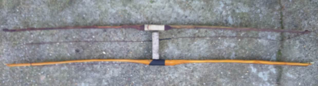

Прекрасный пост, сравнивающий два лонга, сделанные качественно мастерами
 Один сделан из Osage ( Маклюра Оранжевая), Второй из Боярышника:
http://www.webarcherie.com/index.php?/topic/37956-aub%C3%A9pine-vs-osage/

Лук из боярышника и Лук из Маклюры ( Osage - справа):
 Et 2 très beaux arcs avec un bel équilibrage. Celui de l'aubépine est excellent et il doit être un peu plus souple à armer que l'osage, non ? Je me fie à l'angle de corde. Mais au final... bien possible qu'il donne un moins bon rendement. Il vibre davantage ?
Tu pourrais les peser (mesurer leur masse) ? Quelle est la masse des flèches ?
"Два очень красивых лука. Тот что из боярышника прекрасен и должен быть более мягким для натяжения, нет? Я сужу по углу тетивы на картинке. Нооо в итоге... возможно он дает худший КПД.  Он сильнее вибрирует? "
Ca ça m'épate! Effectivement il vibre plus! je ne me souviens pas de différences notables à l'armement, par contre à la décoche ( le dernier tiers des branches de l'aubépine est aussi plus épais que l'osage)... Je n'ai plus les arcs sous la main, ils sont restés à la campagne et ne n'ai pas pensé à les peser, de mémoire l'osage est plus lourd. Je le ferai le week end prochain pour voir. Mes flèches sont en noisetier-pointe en os d'environ 28 grammes. Groupement bien meilleur avec l'osage forcément. Mais j'ai plus l'habitude de cet arc faut dire...
@Link: Comme dit corbeau l'arc est teinté au brou de noix. L'aubépine est un arbre à croissance lente très apprécié des
insectes xylophages, c'est pourquoi je ne coupe jamais de gros troncs car les cernes sur l'aubépine sont impossibles à descendre  donc je ne prend pas le risque de couper un arbre dont je suis quasi certain qu'il sera inutilisable à la facture.
Je coupe des troncs en géneral d'une petite dizaine de centimètres et là encore le plus souvent c'est la cata...( voir photo.Encore que là ça va encore...)
C'est un bois qui ne souffre pas d'approximations à l'équilibrage ( j'en ai cassé cinq avant de réussir celui là) A tel point que j'avais contacté corbeau pour savoir s'il était possible de faire un stage chez lui en ramenant mes billettes( mais faute de temps je n'ai pas donné suite.) La raison pour laquelle je me suis acharné c'est que j'avais gardé un excellent souvenir d'un arc en aubépine que j'avais fait il y a quelques années mais qui a fini par casser. Je trouve que c'est un bon bois d'arc personnellement, qui vaut la peine qu'on se casse un peu le cul...Mais pas quand même pas au niveau de l'osage apparement...:19:
Самое ценное:
Меня это убило. Действительно, он СИЛЬНЕЕ вибрирует. Я уже не помню нюансы связанные с натяжением перед выстрелом, но в то же время последняя треть плечей боярышника толще чем у Маклюры (osage)... У меня больше нету луков под рукой, они остались в деревне и я не подумал их взвесить, по памяти лук из Маклюры тяжелее. Я как-нибудь взвешу на выходных. Стрелы из орешника, костяной наконечник - все весом в 28 грамм. Кучность конечно же лучше у лука из Маклюры. Но я к нему больше привык....
@Link: Как сказал corbeau, я покрыл лук из боярышника морилкой орехового цвета. Боярышник - это медленно растущее дерево, которое любят насекомые короеды, вот почему я никогда не рублю толстые стволы, так как невозможно будет от всех них избавиться и в итоге получится испорченная заготовка. Я чаще рублю стволы не более 10 сантиметров в диаметре, но даже так чаще всего это катастрофа (вот снимок):
Это древесина, которая не терпит приближений при балансировке плечей лука ( я сломал 5 штук, пока не получил вот этот). Докатился до того, чтобы приехать на стажировку к Corbeau с моими поленами  :D. Я на самом деле так раскочегарился, потому что у меня остались отличные воспоминания о Луке из боярышника, который я сделал несколько лет назад, но он со временем сломался.
Я лично считаю, что это хорошая древесина для луков, которая стоит того, чтобы с ней мучаться и еба****... Но похоже, не того же уровня, что и Маклюр (Osage)....

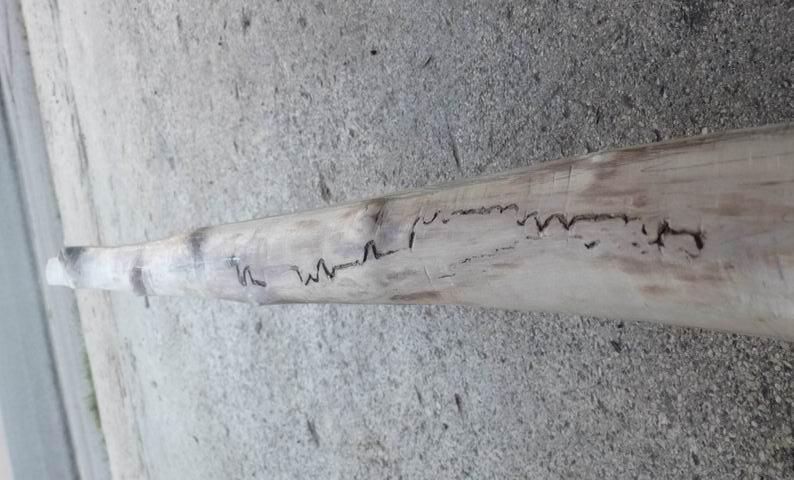

Вот следующий пост этого же Лукодела Paradis через год от предыдущего, о свежевыточенном лонге из Боярышника ( вроде он все время на каком то сорте, тверже чем однопестичный ( короче не С. Monogyma)
Ценен поэтапностью производства:
ссылка: http://www.webarcherie.com/index.php?/topic/38693-aub%C3%A9pine-trop-lourd/
Posted July 19, 2017
Bonjour à tous,
Voici un petit bout de temps que je suis sur un aubépine qui m'a donné beaucoup de mal et que j'aimerais bien terminer même je sais que ça ne sera pas un arc exceptionnel...Il fait 1,72m et 45#@28 pour le moment. 5cm au plus large et 13 mm aux poupées . j'arrive au bout mais il pèse encore 698 grammes.La poignée n'est pas finie et je pense que je pourrai enlever 50 grammes de bois en la faisant au côtes finales, mais ça reste un arc lourd...Que faire pour réduire sa masse sans trop perdre de puissance? Voilà un petit historique:
Une belle billette au départ ,droite et assez épaisse...écorcage et ébauche rapidement après la coupe...
"Всем привет,
Вот уже некоторе время, как я работаю над боярышником, который вызвал у меня не мало хлопот, но я бы хотел все-таки его доделать, даже если я знаю, что он не будет каким то выдающимся луком.... 1.72м и 45#@28 на данный момент. 5 см в самой широкой части и 13 мм в плечах. Я уже близок к завершению и он еще весит 698 грамм. Рукоять еще не закончена и я думаю снять еще 50 грамм древесины, отделывая боковины, но все же это тяжелый лук.... Что делать, чтобы уменьшить его вес без потери мощности?
Вот хронология:
Красивая заготовка со старта, прямая и достаточко толстая... снятие коры и обдирка сразу после срубки..."
Hélas au séchage (trop rapide?) l'ébauche s'est cintrée en latérale avec 5 cm de passage de corde par rapport au centre de la poignée!!! Je l'ai quand même équilibré comme ça et j'ai redressé à la vapeur son cintrage avec succés bien que depuis il a repris un peu de cintrage mais tout à fait tolérable...
К сожалению при сушке ( слишком быстрой ?) плечо изогнулось в сторону на 5 см относительно центра рукояти!!! Я все-таки ее сбалансировал вот так и выпрямил с паром, хотя со временем,  плечо немного изогнулось обратно, но в пределах приемлемого

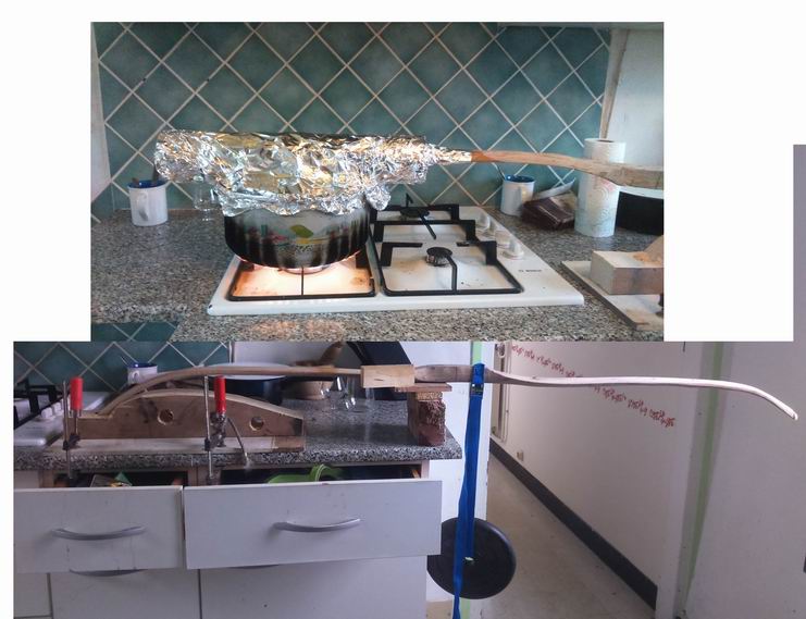

Et là grosse connerie!.. Je l'ai amené quasiment tout de suite à l'allonge max pour tirer les premières flèches...Et alors que l'arc n'avait quasi pas de suivi avant son bain de vapeur il s'est pris 2 pouces direct !!!
Je lui ai fait des recurves à la vapeur pour essayer de rattraper un peu le coup
"И главная дурость.... Я сразу же пошел стрелять на своей максимальной растяжке.... Лук практически не вело за тетивой до его паровой бани, а тут сразу же просел на 2 дюйма!!!
Я его выпрямлял на паровой бане, чтобы исправить ошибку"

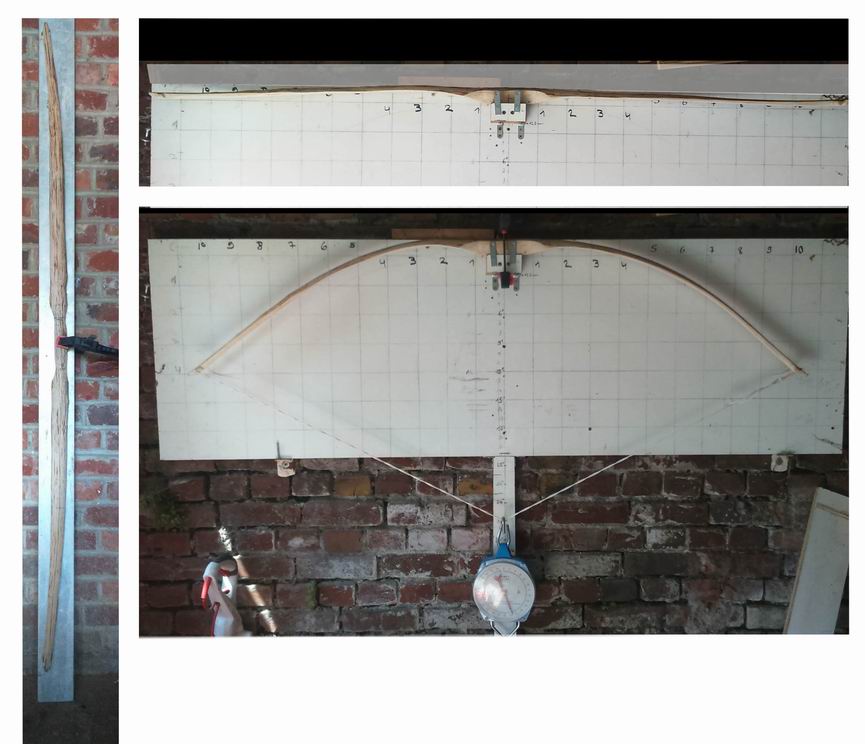

J'ai tenté de reprendre gentillement, cette fois, l'équilibrage...pour l'instant son suivi s'est stabilisé à 1/2 pouce en bout de branches, on verra ce qu'il en est aprés quelques centaines de flèches. l'équilibrage n'est pas parfait et trop rond je trouve par rapport au tout premier, mais bon... Alors maintenant que faire pour alléger tout ça ? Réduire en largeur, en épaisseur, les deux? D'après vous les "recurves" peuvent tenir dans le temps ou l'arc va progressivement reprendre son deflex?
"На этот раз я попробывал потихоньку начинать выравнивать его плечи.... пока стабилизировал его просадку на 1/2 дюйма по концам плечей, посмотрим как оно будет после нескольких сотен стрел. Балансировка не идеальна и приблизительна, относительно первого, ну ничего...."

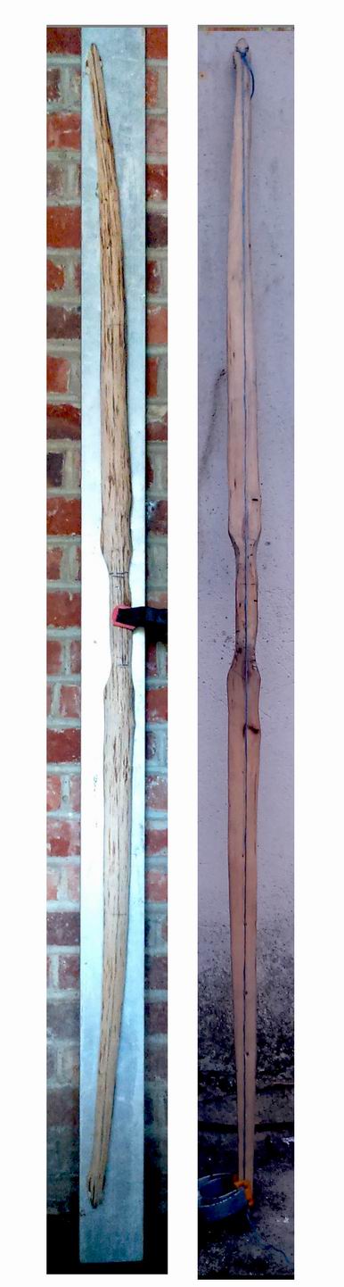

Выравнивание вид с боку:
Pour conclure ce post: j'ai retravaillé les fondus pour que l'arc plie moins à la poignée et "creusé un peu les branches avec un racloir rond. L'arc fait 40 livres à 28 AMO et pèse 618 grammes. Samedi j'ai fait un parcours nature pour le roder ( un peu plus de 100 flèches). Suivi de corde stable. L'arc marche très bien ( je n'aurais pas craché sur un peu plus de vitesse de sortie de flèches ) mais enfin les perfs sont tout à fait honorables et je n'ai pas été ridicule face à mes deux accolytes qui avaient des arcs plus performants. En regardant les photos je m'aperçois que la branche du bas plie plus, ce qui est dû j'imagine au point d'encochage excentré (grande poignée de surcroit). Ne faut t'il pas alors au moment de l'équilibrage faire volontairement une branche basse plus raide pour compenser ? Bon, quoi qu'il en soit  l'arc restera comme il est , j'ai du cornouiller qui m'attend
"Подводя итоги данного поста: я работал с плечам лука, чтобы тот меньше прогибался в районе рукояти и "стесал немного плечи, чтобы получить более круглые бока". Лук дает 40 фунтов на 28 АМО и весит 618 граммов. В субботу я сделал небольшой забег по природе ( чуть больше 100 стрел), чтобы его закалить. Лук отлично работает, хорошо тянется и не проседает ( я бы не отказался от чуть большей скорости выпуска стрелы), но все же Эффективность достаточно высока и я не был посмешищем в глазах двух моих аколитов с более эффективными луками. Смотря на фото, я заметил, что нижнее плечо сильнее сгибается, что связано с моей большой рукояткой со смещением вниз. Как бы то ни было, лук останется как есть, меня ожидает заготовка из кизила.

English Longbow из боярышника:
http://www.primitivearcher.com/smf/index.php?topic=59999.0
Hawthorn is closely related to pear, and is often used as a scion for it. If it behaves like pear, its very good bow wood. But the knots...backed with sinew it should be great.
FYI, pear has very similar properties as yew. Juvenile wood (branches, saplings) is even more flexible.
My fastest self bow at 10gpp so far was a straight hawthorn sapling, toasted belly: 53.5", 33# at 27", 216 g weight, 0.5 cm visible set after shooting. shot 175-178 fps at 10gpp, just over 200 m distance. I broke it when testing its speed  at 28"... at a pin on the back.
"Мой самый быстрый самодельный лук на 10gpp, был сделан из прямой ветки боярышника, с обожженным животом: 53.5", 33# на 27", 216 g вес, на 0.5 см просел после стрельбы. Выдавал 175-178 fps на 10gpp, бил на дистанцию свыше 200 метров. Он сломался, когда я тестировал его скорость на 28"... в районе сучка на спине "

06 Февраля 2020, 17:45:22
Лукич
  • Рейтинг +52/-0
Боярышник этот ваш прям какой-то ненормальный. Два бруска 3 х 6 см потрескались вдоль, еще и криво, витиевато. Лежали на бетонном полу холодного застекленного балкона, один над другим, проложенные брусочками, в сырую, промозглую погоду! Даже с акацией такого не бывало. Как же его тогда сушить? Не говоря уже, что бревнышко пришлось обстрогать, так как в наружной части обнаружились вредители. Если что и останется от стволика, то на лонг-другой, флет уже не получится. Цвет, конечно, неплохой, но на этом пока и все у меня.
06 Февраля 2020, 23:42:00
survival
  • Рейтинг +68/-2
А вот это прям печаль-беда.... Древесина сильно-усыхающая..... Сушить в коре, а лучше ее нафиг и в бумагу да в холод. Он тем и противен, что может винтом треснуть и пойти как попало. Касаемо лонга D сечения - по рекомендациям Пипа Бикерстаффе, плохо держит компрессию. Но опять же боярышник боярышнику рознь... Мягковатый это вам не тот, что в Британии растет.
Вы кстати определили какой сорт был заготовлен?  ФОТО В СТУДИЮ! Опыт он ценен. Интересно на цвет заготовки глянуть.
Самый лучший вариант это боярышник дугласа, он как яблоня до 50 см в диаметре и может дать хорошую заготовку. Вот фото моих двух стволиков. Древесина очень красивая ( розоцветные привет ), вот сушился на открытом балконе при 15 градусах, стволик 2.5 метра 20 см в диаметре, в КОРЕ!
 За 5 дней дал трещины:
На распиле, очень красивая древесина:
« Последнее редактирование: 06 Февраля 2020, 23:48:50 от survival »

Сфоткал.
Похоже, один брус еще цел, только посредине странный небольшой дефект, похожий на трещину, но не трещина. Второй треснул так, что останется мало. Кажется, из-за того, что распил - в самом центре деревяхи или близко.
Бруски ведет, но пока только в плоскости рефлекс-дефлекс, не винтит. Все еще впереди...
Чем суше дерево, тем бледнее цвет. Если так, то при лакировании или умащивании, а может, и при прогреве, цвет должен проявляться и на сухой древесине.

А вот и результат)
Модерн-Лонг полностью из боярышника!
http://www.bowmania.ru/forum/index.php?topic=25170.0
