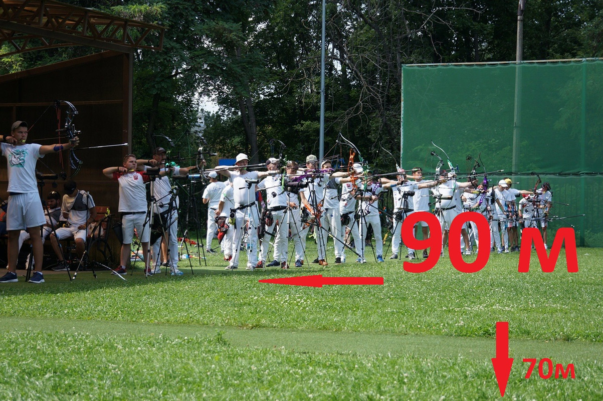

Можно про это где-то почитать? На всех схемах стрелковых полян, которые встречались, линия стрельбы одна. Опять же, железное правило ТБ - пока все не вернулись от щитов на линию стрельбы, никто стрелять не начинает, независимо от того, на какой ширине стоят щиты. Ни правый, ни левый край стрелков не начинает стрельбу, если стрелки левого/правого края еще находятся у щитов.
Где почитать-не знаю. Но на лукодроме в Печатниках, что в Москве, стреляют именно так, как было на пристрелке. И никаких несчастных случаев
Вот фото с чемпионата Москвы там. Классики стоят на 90 метров, фотограф стоит почти на 70 с чем-то метров, за ним стреляют женщины с рубежа на 70 метров
Странно. Очень странно, что такая постановка стрелков в ряде мест считается приемлемой по ТБ. Элементарная оценка риска показывает, что вероятность несчастного случая в таких условиях крайне высока.
