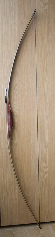

В четверг приехал долгожданный лук. Долгожданный, в прямом смысле этого слова - ехал он до нас аж 5 недель. Этот лук я заказал в основном для моих родителей, которые тоже сильно загорелись желанием пострелять. Я б и свой им дал, да они его натянуть не могут.
Э, да чего там лукавить? Я сам хотел давно пострелять из традиционного лонгбоу, а после того, как я опробовал один из таких луков, желание только усилилось. В общем, идея моих родителей обзавестись луком тут пришлось как нельзя кстати (=
Первые слова, которые я смог произнести, увидев этот лук вживую, были:"Вах, красавчик". Лук действительно красив - узкие плечи, изящный профиль современного флэта с легким рефлексом оставили исключительно приятное ощущение законченности мысли. Не даром его назвали Cheetah, гепард. Правда гепард какой-то покрасневший (=. Вот если бы рукоять была из светлого дерева с темным набором... Но, что-то я замечтался. Материалы, тем не менее, вполне достойны: плечи - 5 слоев 3 слоя - кленовый ламинат, 2 слоя - черный стеклопластик. Рукоятка выполнена из дерева, называемого Purple Heart (что это за дерево такое) с полосками палисандра и клена. сделано в общем, достаточно аккуратно, в середине заметны следы склейки ламелей. Жаль, что не цельный кусок ламината пошел на плечи, ну да за такую цену ожидать от него большего было бы наивно.
Полочка у этого гепарда оказалась неожиданно широкой, около сантиметра, стрела на ней располагается с большим комфортом, так что отвыкать от широченной полки моего Spikeman-a не придется (= Ставлю тетиву. Получается очень легко, все же 35 фунтов, это легче. чем 40, сообщает Капитан Очевидность.
Натягиваю тетиву. Тянется очень легко, после 40-фунтового рекурсивника мне даже не надо прилагать какие либо усилия, все получается как бы само собой. Выстрел - поражаюсь тому, насколько хлесткий лук, как быстро он отправляет стрелу в мишень. Правда, сравнивать особо не с чем, так как луков той же силы и типа в тире у нас нет, хотя могу сказать, что он точно быстрее 16 кг клееного лонга без стеклопластика и вроде как быстрее 30-фунтового СКБ. Хронографа в тире нет, так что тут я озвучиваю исключительно свои домыслы. Будут приборы - замерим.
Ощущения от стрельбы необычные, но приятные. Тянется лук очень ровно по всей длине натяга, стрелы летят быстро и достаточно кучно. Но мне пока непривычно стрелять из него, видимо сказыается привыкание к "шипастому": когда сосредоточен на лонге, то стрельба достаточно кучная, чуть только вспомнил о рекурве, стрелы летят куда угодно, но не туда куда надо. В общем, буду его осваивать, чтобы когда наступит лето и его изымут родители, суметь всё им объяснить.
Что мне в нем не очень понравилось, так это угловатая рукоятка. моя бы воля, так я ее бы покруглее сделал, а то после длительной трельбы остается неприятное ощущение в ладони. Однако, может это фича такая, и если его держать правильно, то никаких последствий не будет. В общем, пока в однозначный минус не записываю, буду разбираться дальше.

Как доберусь до фотоаппарата, то отсниму свой лук, а пока приется довольствоваться этим фото из забугорного магазина, увы.

Во-первых, поздравляю с приобретением :yes:
Во-вторых, спасибо за отчёт :thank: Ну хотя бы безмен у вас в тире есть? Интересно было бы посмотреть на график прироста усилия натяжения. Реально его сделать? Или хотя бы предоставить данные замеров, а график мы уж сделаем.
Ну так сделай рукоятку покруглее. Думаю, там ничего критичного нет, луку от этого не станет хуже. Мне тоже это бросилось в глаза. Ещё как вариант, можно обтянуть рукоять кожей.
Фотки этого лука у меня тоже есть, можно пока посмотреть мои ;)

А насчет угловатости - сделаю, всему своё время, я и получил-то его только в этот четверг (=. Кожей рукоять обтяну как только найду подходящий кусок. Еще бы камусом разжиться...

21 Марта 2010, 19:56:23
- амарант по-местному.
Для симметрии работы плечей и из соображений удобства работы с ламелями они всегда сращиваются в середине.
Поздравляю с луком, и прошу не полениться сделать замеры силы.
