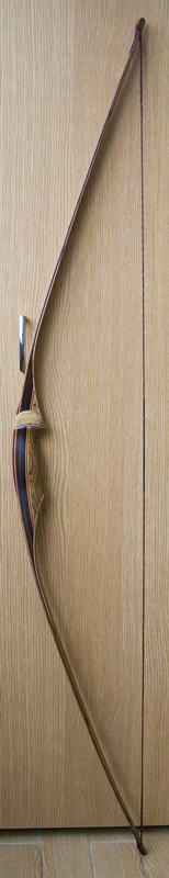

Миш, я говорил об ИФАА-шных замерах. По ним та же самиковская Верно к лонгам не относится. Соответственно и Пэтриот Беаровский не проходит. А по сути, оба лука - лонги.
Ну да, Пэтриоту не повезло :) А Верна канает, нету у неё рекурсива на плечах:
Но не будем забывать, что на всякое правило есть исключения, которые могут быть сделаны по усмотрению организаторов.
