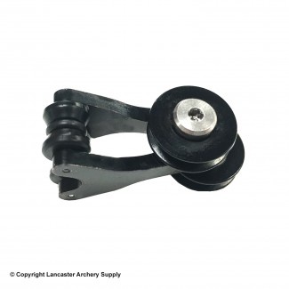

Кстати, о птичках. Точнее - о кабелеотводах.
Всем известно какие кабелеотводы стоят на Хойтах. Имею ввиду бегунок, без подшипников.
В связи с этим несколько вопросов:
1. Влияет ли эта штуковина на скорость?
2. Можно ли апгрейдить лук, для увеличения скорости заменив эту неандертальскую систему на что-то более современное и функциональное?
3. Если да, то на что конкретно?
13 Февраля 2018, 21:52:39
Ответ #1124
Conan the Barbarian
  • Рейтинг +91/-1
Влияет.
Можно
Бегунок от ПСЕ внушает доверие.
13 Февраля 2018, 23:17:00
Ответ #1125
Такой?
А повлияет ли его бОльший (по сравнению с родным) вес на вибрацию и скорость? Не сведет ли ВЕС все его преимущества на "нет"?
14 Февраля 2018, 02:26:08
Ответ #1126
Conan the Barbarian
  • Рейтинг +91/-1
14 Февраля 2018, 11:23:42
Ответ #1127
14 Февраля 2018, 11:27:52
Ответ #1128
Conan the Barbarian
  • Рейтинг +91/-1
Да, повлияет, но как - не известно. Тебе нужно взять и проверить.
