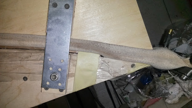

Я делаю без заглушек. В стенке шланга делаю отверстие 8мм под сосок. Сверлится идеально сверлом по дереву, только внутрь фанерку надо вставить. Обезжириваю. Потом вклеиваю на момент туда ремонтный сосок. В некоторых запчастях продается, вот такой:
За неимением можно купить камеру для велосипеда и вырезать самому
Тут нужна ловкость, чтоб всунуть сосок внутрь шланга, когда там уже клеем намазано, но потренировавшись насухую все получится.
Затем концы шланга внутри склеиваю тем же моментом на длину где-то сантиметров 5-6. Точно не замерял, но так чтоб хватило шланг загнуть и сжать как на фото (видно плохо, справа потом вставлю нормальное). Обязательно надо оставить чуть запас шланга, как бы петлю за сжимающими профилями, а то он вылезет между ними под давлением. Ну и собственно сжимаю профилем 15мм и болтами М6
Без проблем держит давление 5 атмосфер + нагрев, т.е. давление ещё выше поднимается.
Кстати, между шлангом и пакетом никаких полос не кладу. Пакет -> стретч -> шланг. Прожимает ОК.
