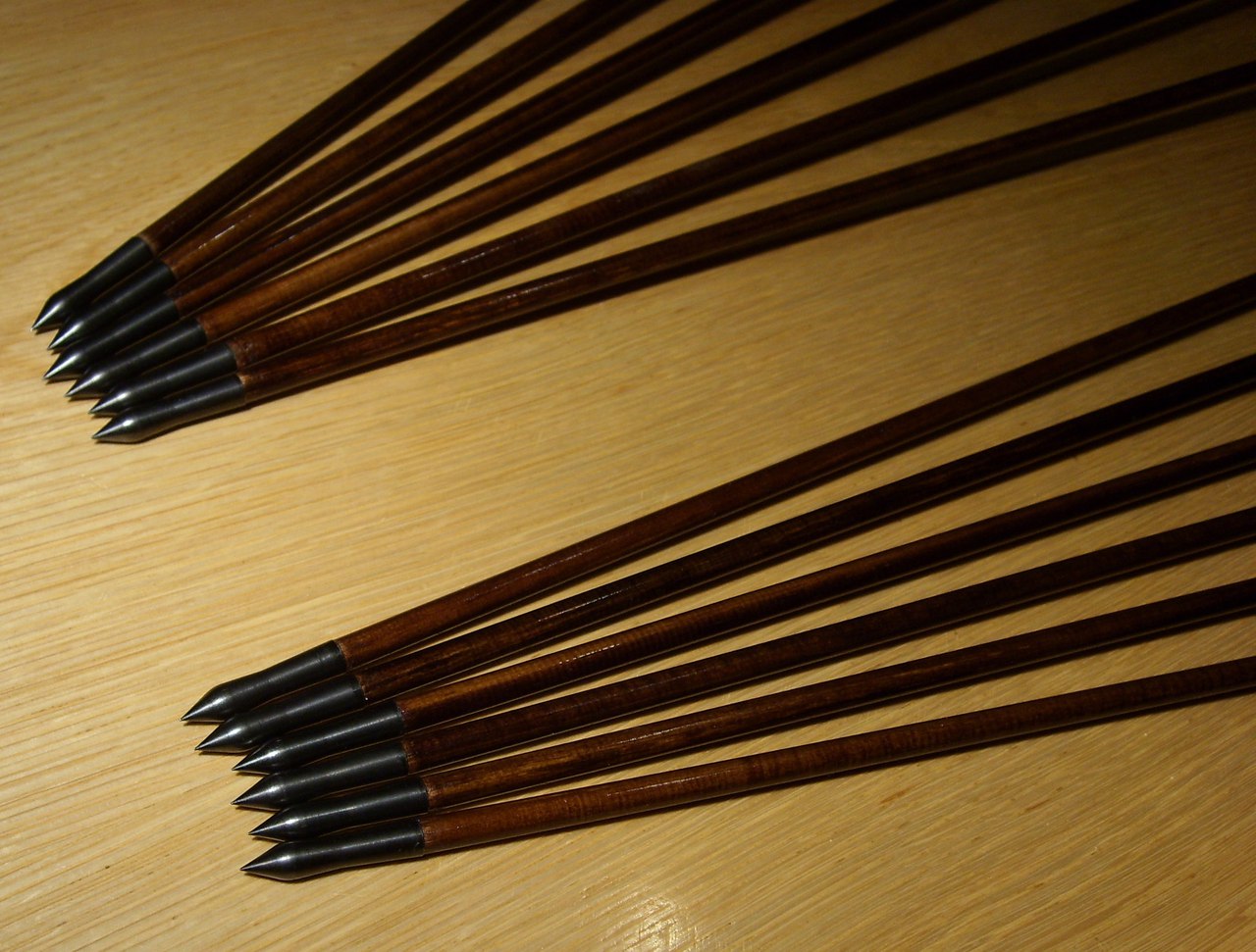

Немного новостей от моей новой "фирмы"
 Доступны стрелы на базе кедрового древка 11/32, спайна от 35-55. лёгкие. Вес древка 82 см.330-360 гран
Стандартная комплектация сейчас выглядит вот так.
 Доступны практически все одноцветные варианты.
Из полосатых есть натуральное, не крашенное.Неимоверной красоты!
 По прежнему в ходу всевозможная берёзовая и бамбуковая экзотика.
