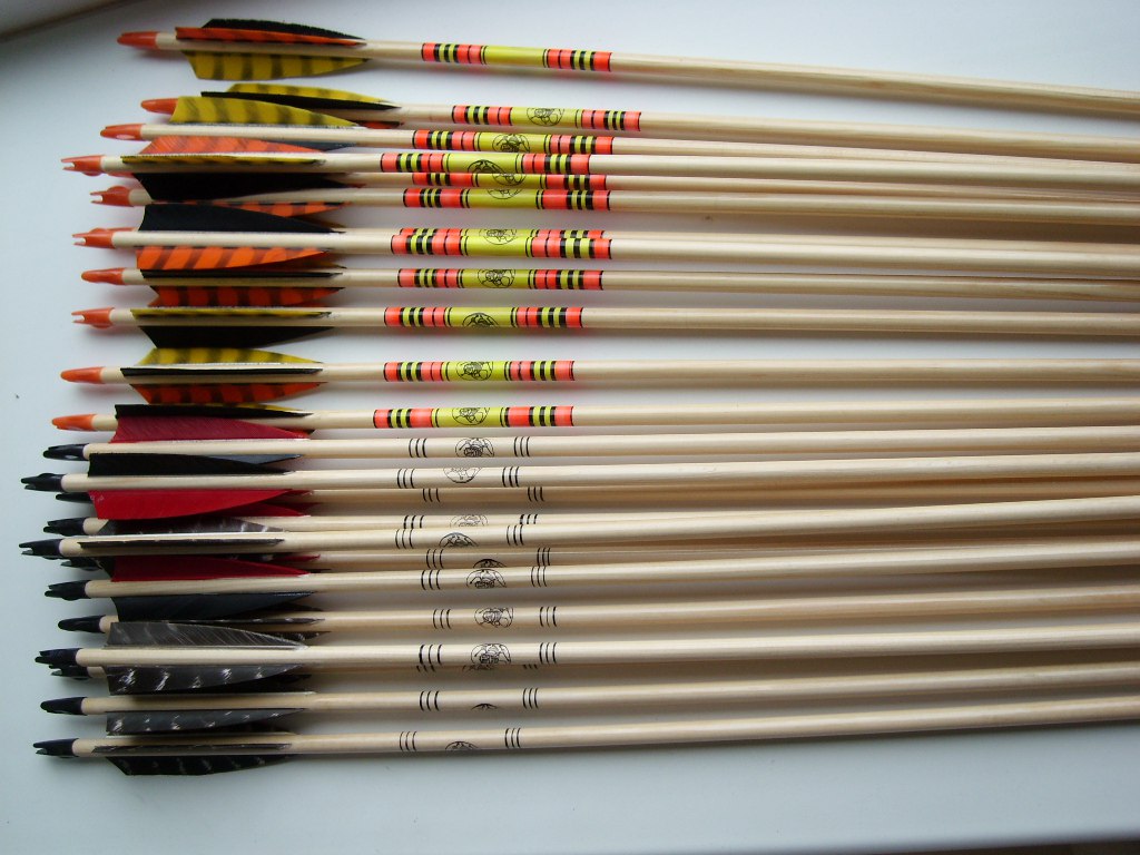

Перья на верхних сам красил?
15 Октября 2017, 00:50:59
Ответ #801
Не расскажу! :-X Хозяйка стрел узнает мой секрет! А я обещал рассказать за бонус! :red:
 Я ещё и так крашу, хочешь, на твои поставлю.

шмель009, какой интригующий смайлик  :hy: Прикольные перья, да  :d:

Кстати, новый тренд! Три пера разного окраса!
Появляются последователи!

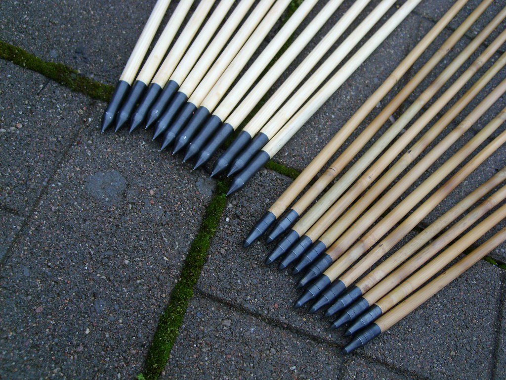

Что касается бамбука... вот например, стрелы 45-50 спайна, 5/16 по наконечнику длиной 33 дюйма. Довольно длинные и жёсткие.
 Для контраста, так же мощные и жёсткие стрелы  70-75 спайна 11/32. Те и другие со сложным пропилом.
