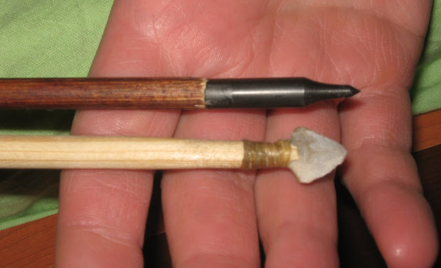

Сделаю фотки обязательно этого лилипута и его больших братьев одного типа.
И кратко опишите слой находки, если она не спорадическая.

Слой находки "лилипута" поздний неолит. Также прошу прощение за "дезу", он не около 5мм, а около 12мм (т.к.наконечник не мой и сразу не смог измерить, помню, что слишком маленький) Ещё раз извените.

Фото кремнёвых "лилипутов.

А может это зубья в дубинку или палицу как у индейцев ?
17 Марта 2011, 22:55:10
Охотничьи стрелы, на тушкана и мелкую птицу. Могли использоваться с коротким луком небольшой силы, 10-20кг при 50-60см растяжения. Макет стрелы из сосны длиной 55см с таким наконечником весит 13 граммов.
Для сравнения - 1/4" современный филд.
