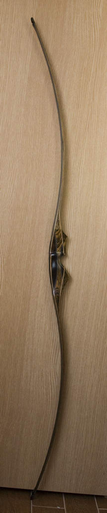

Лук приехал в картонной коробке. Он был упакован в отличный чёрный чехол из плотной кордуры. Тетива-фламандка из Фаст-флайта была прикреплена в отдельном пакетике. Для начала покажу лук со всех сторон. Прошу любить и жаловать - Border Harrier Royale GL:
Как видим, лук имеет скорее рефлексную форму. При снятой тетиве плечи значительно выдаются вперед относительно рукояти. Это даёт приличную предварительную нагрузку плеч лука. Если внимательно присмотреться, то на второй фотке, где лук с тетивой, заметно, что нижнее плечо немного несимметрично верхнему - оно более прямое. С чем это связано, я не знаю. Спросить про это у Сида я позабыл. При натяжении этого становится не видно. В работе не ощущается - лук смотрится совершенно симметричным. Вероятно, немного разный тиллер плеч обусловлен наличием удобной ортопедической рукояти, а значит и большей массивностью нижней части рукояти, что, вероятно, и влияет на работу плеч лука в полном растяге, обуславливая такой тиллер. Не думаю, что это какой-то недочёт производителя. Но поскольку не специалист, то окончательные выводы делать не берусь. Возможно, наши мастера подскажут точнее.

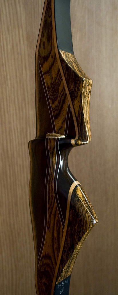

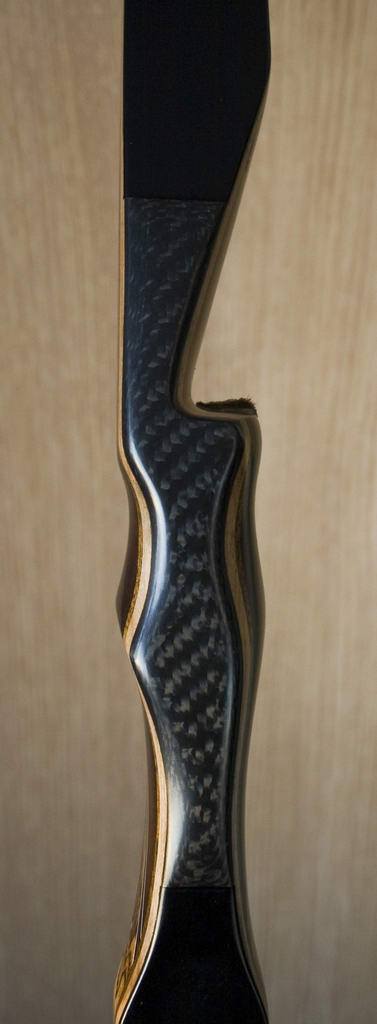

Продолжаем фотосет. "Протокольные" фотки рукояти:
Несколько крупных планов:

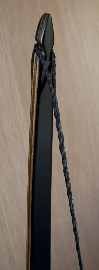

Законцовки:
