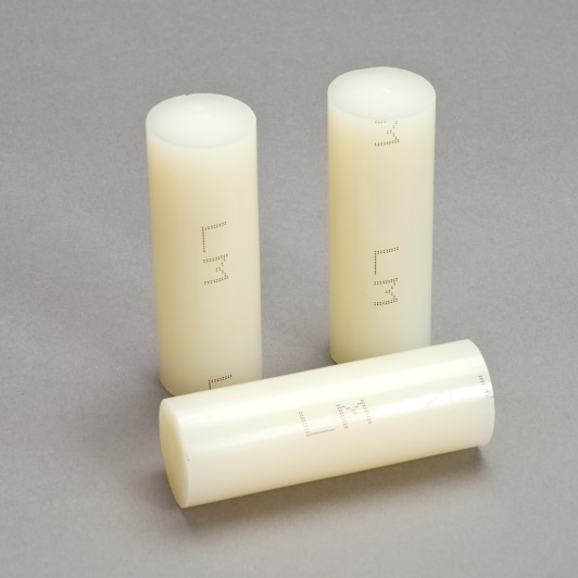

Клеил их на термоклей. Для себя выбор термоклея остановил на двух вариантах. Первый и основной для дерева и металла - это термоклей фирмы 3M. Такой достаточно толстый цилиндрик бело-малопрозрачного цвета.
Торгует ими JVD, там и покупал. Второй вариант - это термоклей от Bohning - Ferr-L-Tite. Янтарно-жёлтый прозрачный клей. Очень хорош для карбона и алюминия:
