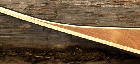

 С пополнением коллекции и ростом мастерства :) ! Сбеги клиньев рукояти надо выводить потоньше. Или силовые ламели есть?
05 Мая 2013, 17:29:48
Ответ #118
Ksavr
  • Рейтинг +203/-0
Андрей Иваныч учту с выведением клиньев. А по поводу силовых? не совсем владею данным термином, прошу пояснить)). В лонге в одном использовано 2 ламели (одна 1/1000) и шпон, в ясеневом 3 ламели (две клиновые 1/1000), там где три ламели сразу стал гнуться так как и хотелось, а там где две ламели гнулся изначально очень неправильно, были сильно перегружены участки сразу за клиньями с тилером - пришлось помучаться. Рекурв же сразу старался вывести потоньше - но буду отрабатывать и этот нюанс :)
05 Мая 2013, 17:59:01
Ответ #119
Поясняю: можно экономить на длине заготовки рукояти, если перед ней расположить ламель, равную полной длине рукояти. Толщиной 0,5-2мм ориентировочно. И клинья именно этой ламели будут осуществлять плавный переход плеча в рукоять. А далее может начинаться быстрый набор толщины, примерно так:
