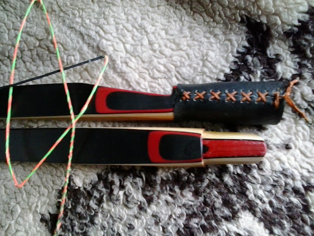

 Разборный красно-черный лук отправился в Ковров

 Андрей Иванович,а какой максимальный фунтаж можно использовать при таком  соединении?Ну,чтобы лук жил долго и счастливо.

Долго и счастливо - до 60#. Но обязательно использование в рукояти текстолита, стекла, димондвуда для нормальных размеров рукояти.
А, прошу прощения за вопрос, он под традицию идет, или это уже инстинктив? Полочка на 1\4 ширины рукояти?
31 Октября 2012, 13:19:12
Ответ #171
Этот - лонгбоу с деревянными стрелами, интуитив - с карбоном. Для традиции надо всего лишь не делать полку, ширина рукояти в месте приложения стрелы получится 24-26мм.
