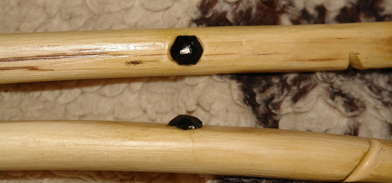

Не знаю насчет кота, а луки вот такого типа чем-то мне страшно импонируют.
25 Января 2013, 20:51:26
Ответ #325
Какой "Хальмагард" без гвоздя?
Это больше похоже на Хедебю, как мне кажется :)
25 Января 2013, 20:57:25
Ответ #326
Хедебю, Хедебю :) .И один лук плоский, со слегка зауженной рукоятью. Заказан был как "ладожский", но я их называю неолитическими луками, не привязанными к географии и хронологии. Такие луки использовались и десятки тысяч лет назад, и поныне используются практически повсеместно.

Ну, надо же... И гвоздь не забыл... :)
Друзья! Объясните - заем там гвоздь?
25 Января 2013, 21:40:13
Ответ #328
Тетиву на него сбрасывать в походном состоянии.
25 Января 2013, 22:09:19
Ответ #329
И еще затем, что так было на раскопанном историческом аналоге.

Дался вам этот гвоздь :) . Луки уже в пути заказчику, но фото осталось:

Dik
  • Рейтинг +97/-3
А вроде как зарубка-то косовата вышла..

Ответ #335
Последний(надеюсь) вопрос по гвоздю. Он, таки, вбит или приклеена шляпка? У меня уже как-то укоренилось в голове, что слои спинки надо беречь в целости и вбивание в нее гвоздя как-то внутренне напрягает...

Ответ #336
Линэд
  • Рейтинг +30/-0
Гвоздь вбит, пропил косой на сохранившихся фрагментах найденых луков. Андрей Иванович, а Вы как думаете, зачем такой делали?

Ответ #338
По шляпкой - угловатый стержень около 1,5мм в поперечнике и 10-12мм длиной, вставлен в засверленное глухое отверстие на клею. Конец плеча оставлен толстым с расчетом на ослабление как отверстием, так и боковым пропилом зарубки.
...зачем такой делали?
Для удобства установки и снятия петли тетивы. Аналогичный способ крепления прослеживается начиная с Нидама (ок.4в.н.э.):
Хедебю и Вассенаара(9-10в.н.э.):
и до длинного лука валлийцев и их соседей (1 фото - Мери Роуз:
Столько вопросов, которые отпадают при первом полевом опыте :) ... Лень сделать самостоятельно - заказывайте.
