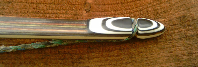

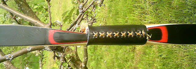

Это димондвуд - пропитанная смолой под давлением (импрегнированная) березовая однонаправленная фанера. Тяжелая и прочная. На ореховом - просто ореховая ламель :) , на зебре - та же березовая соломка.
Дополню пост фото в процессе :) .
Скорость - как всегда, близкая к 1-й космической :) . За счет тяжелой рукояти выстрел даже 300-гран стрелами не ощущается.
а я правильно понимаю, что тонируется она заранее на этапе пропитки?
14 Мая 2012, 22:47:34
Шпон окрашивается, а потом - http://www.azko.ru/2009-03-30-10-22-01/plastbaksmola . Все же продается готовое, зачем мудрить?

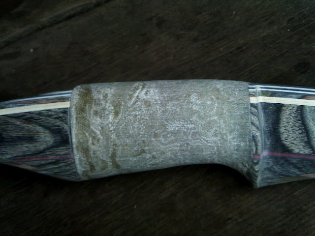

Душераздирающее действие:
Но все будет в порядке, по-крайней мере я на это надеюсь :) :

Андрей Иванович,Расскажите о этом процессе подробнее.Очень интересно чем обмотана рукоять?
15 Мая 2012, 21:32:30
Полосой стеклоткани! Это не мастер-класс, это тема для оповещения заказчиков о процессе работы. 3 метра стеклоткани из хозмага, порезанной ножом на полосы по 5см, пропитанной смолой. Сьемная часть пропитана воском (темная на фото).

3 метра стеклоткани, пропитанной смолой
А какой плотности стеклоткань используется? Она есть от 20 до 800 грамм на метр квадратный!
мастер - не мастер, а процесс показан очень хорошо! Я все гадал как оно делается. Теперь усе понятно стало совсем... Жалко только, что под стеклом самая красивая часть текстуры ручки скрылась

то ли лыжи не едут, то ли.....    :dn: а фишка в чем? Зачем пилил? Разборный типа?  :hy: Без крепления? Просто в стеклянном стакане??

а фишка в чем? Зачем пилил? Разборный типа?  смех Без крепления? Просто в стеклянном стакане??
Именно так

Готовый лук:
 Клин в плечах маловат, но уже ничего не поделаешь. Скорость при 45# и стреле 420 гран с 10-ниточной тетивой из DF 180fps.
