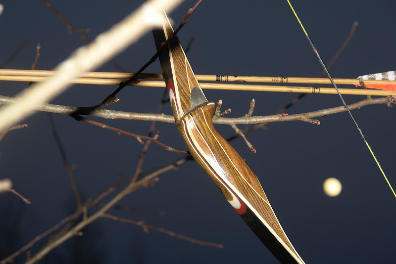

Спасибо Анрей Иваныч за предупреждение.Только умолчали вы много. Чтоб ту деревяху погрызть - бобром быть надо. Лентой режешь - дым по всей мастерской.  На драпачке шлифуешь - вообще не берет.  Вони, дыма.....  Обработка только вручную, и только на малых оборотах. Два дня на рукоять положил.  :mad:
Но красивая зараза...
25 Апреля 2013, 14:10:00
Ответ #446
 На здоровье. И после обезжиривания с сошлифовкой потеков краски на светлые ламели покройте его жидким цианоакрилатом. Лак, положенный сверху, уже не взаимодействует со смолой дерева, и сохнет нормально. С бокоте это тоже хорошо помогает.
25 Апреля 2013, 14:34:54
Ответ #447
KN
  • Рейтинг +46/-0
Уже покрыл. Без цианокрилата. Двухкомпонентным мочевиноформальдегидным. Вроде все заполимеризовалось нормально.. Седни контрольная шлифовка и полировка лака.....
РС.  :d:Во лук. Ваш конечно. :)
