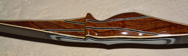

 Первый лак после запечатывания акрилом. Не без косяков, но лук получится.

Очень красиво! Андрей Иванович, а ламинат на плечах какого цвета?
11 Декабря 2013, 19:53:51
Ответ #572
Прозрачного цвета ламинат.
Иваныч, видно, что то пропустил. Поясни процесс. :red:

Сколько же времени уходит на промазывание клеем такого бутерброда %) (семь слоёв в плечах), Андрей Иванович, и как его наносите?

Вместе с накладками 9 слоёв :)

 Кокоболо насыщен маслом и краской, нанесенный на обезжиренную поверхность алкидно-уретановый лак не застывает, оставаясь липким из-за продолжающего поступать на поверхность масла. Для подготовки поверхности можно использовать раствор цианоакрилата в ацетоне, который заполняет поры поверхностного слоя, и препятствует выходу масла (попутно окрашивая светлое стекло и ламели пакета), затем прошлифовать поверхность и покрыть лаком в обычном порядке. Но некоторые бруски продолжают выделять масло и после такой подготовки. Двухкомпонентный акриловый лак справляется с задачей запирания пор (запечатыванием) гораздо успешнее.
 Клей - кусочком ламели, как всегда.
 В накладках 4 слоя.

тогда итого 11 слоев выходит :)
кстати с маслом столкнулся так же на "розовом дереве" ручка из него долго не сохла под полиуретановым лаком..
Андрей Иваныч, а прозрачный грунт не пробовал? Я недавно прочувствовался от аэрозольного грунта для для пластика Kudo. Дешевый, черный и белый есть практически в любых запчастях. Сохнет прям на глазах. С его помощью например ступинский ламинат визуально за 5 минут превращается в элитный черный гордон :) Отличить можно только по толщине. Так же черный удобен если нужно скрыть белесые следы прошлифовки на пластике. У них есть также прозрачный такой грунт, но его пока в магазинах не встречал.
Вот такой не сочтите за рекламу..
