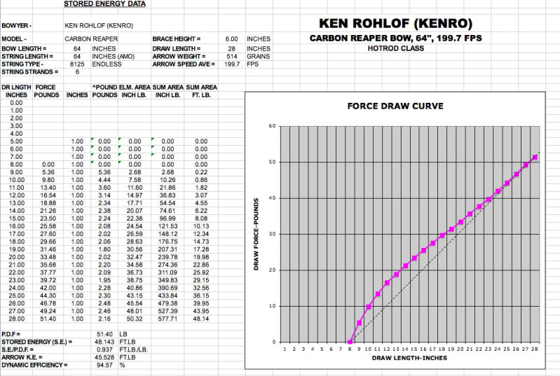

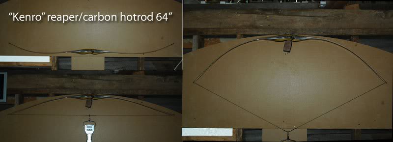

Чтобы невозбранно достигнуть желаемого выигрыша, можно увеличить толщину плеча при той же длине, удлинения на поверхностях при изгибе вырастут соответственно. При этом даже без ламинирования, которое дает лучшее распределение массы/работы материалов, у стеклопластика модуль Юнга к плотности имеет более выигрышное отношение. У стекла еще и очень малый гистерезис, как указывал Асафан. В деревянных луках потери на гистерезис составляют примерно 10%.
Поэтому неудивительно, что современные лонгбоу имеют динамическую эффективность в районе 85-90%, и скорость ~190fps при 10 грн/фунт.
19 Мая 2012, 21:51:48
Ответ #74
Оффтоп, конечно, но - покажите хоть один такой, а то пока попадаются только те, что выдают 165...170 ф/с.
Да и то - только самые лучшие.
19 Мая 2012, 22:08:04
Ответ #75
Fusrodah
  • Рейтинг +38/-0
Улисс, вот тут, на 3 странице сводная инфа. http://piratesofarchery.net/bb/viewtopic.php?p=85058
