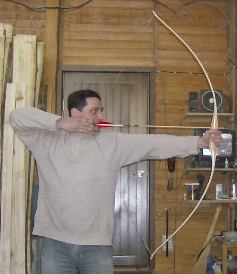

Всех приветствую. Давненько я не выкладывал ничего нового. Не то что-бы не делал луки, просто с "деревяшками" ничего нового не было. И вот наконец-то добрался я до "ступинского" стекла. Склеил два лука.
Первый прямой, берёзовый, без излишеств, длина 66,5 дюйма, силой 35 фунтов. Клеил на "дзержинскую" эпоксидку, приклеилось замечательно, по пакет сох три дня, не понравилось.
Второй лучёк рефлексивно-дефлексивный. Рукоять из лиственницы, из неё же средняя ламель, внутренняя и внешняя ламели из берёзы, законцовочки из яблони. Берёзовые ламели предварительно покрыты чёрной тушью. Клеил на ЕА-40, высохло за сутки. Имеються недостатки в самой форме рукояти, слишком грубый переход на верхнее плечо. В остальном всё приемлемо. Длина 65 дюймов, сила  35 фунтов.
23 Октября 2013, 08:55:59

это лиственница такая тигровая? класс! я привык ее в окисленном состоянии видеть, темную, или в лесу в коре, прелесть.

ЗдОрово, Иван ! С началом "стеклянной" эпохи  :). При наличии еа-40, дзержинскую эпоксидку , наверное, использовать больше не будешь.

Только на "спине" ,по-моему, зря стекло перерезал. И смотрелось бы органичней и прочности бы добавило.

ну на 35 фунтах думаю это не критично, но красиво получилось.
Олег, с "перерезанием" стекла вроде как случайно вышло. Струбцин у меня маловато пока. Пришлось клеить в три этапа. Сначала рукоять приклеил к средней ламели, а потом каждое плечо по отдельности склеивал. К концу этой недели ещё струбцинами разживусь.

Ваня, сильно рекомендую делать законцовки не из одного дерева, а усиливать тем же стеклом или карбоном или ещё чем-то, чтобы можно было ставить на луки быстрые тетивы.

На будущее учту, Михаил.
