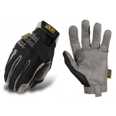

Неделю молча изучаю форум, но вот назрел вопрос. Пока баловался с детским луком 7кг, то особо не задумывался, но в связи с приобретением немного более серьезного классического лука, назрел вопрос о перчатке/напальчнике.
Обязательно ли использовать специальный напальчник или трехпалую перчатку, или можно обойтись обыкновенной утилитарной перчаткой вроде этой? Учитывая, что встречаются и замшевые трехпалые перчатки, препятствий не вижу. Но вдруг по неопытности что-то упускаю?

Netlog
А куда девать большой палец и мизинец в такой перчатке?
18 Июля 2015, 10:34:38
Ответ #767
Если найдёте перчатку точно по руке, без люфтов и натираний - можно использовать перчатку.
Постреляете подольше, протрёте пару перчаток, и поймёте - что Вам лучше, перчатка обычная, перчатка трёхпалая или напалечник.
Большой палец и мизинец никуда девать не надо. В перчатке для них хранилище есть, да и после стрельбы могут пригодиться...

Gvizdon, по мне так лучше не страдать фигней, а учиться сразу стрелять с напальчником или специальной перчаткой. После двух тренировок дискомфорт уйдет.
18 Июля 2015, 10:47:38
Ответ #769
Тогда уж - сразу с напалечником.
Перчатку проще сшить самому, чем купить подходящую.
Готовая неспециализированная перчатка пойдёт, если не жмёт пальцы и не болтается на них, но протрётся быстрее специальной.

Gvizdon
Просто пока лук ко мне едет, выбираю аксессуары, полные перчатки ближе к душе, но лучников в них на фото-видео практически нет.
Спасибо за пояснения, начну с напальчника. Но как  вижу для гипотетической охоты в холодное время года вполне сойдет и перчатка.
18 Июля 2015, 12:47:51
Ответ #771
Подойдет или нет не лучная перчатка ещё сильно зависит от силы лука, как правило обычные перчатки тонковаты на пальцах для наших целей.
