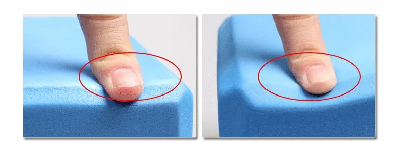

Народ, а что вы думаете о таком чуде, найденном на просторах али?
https://www.aliexpress.com/wholesale?SearchText=EVA+Yoga+Brick
Там даже встречаются "high density", что бы это ни значило у китайцев...

Ответ #1355
Дык, дорого же ж.
07 Апреля 2017, 18:31:07
Ответ #1356
Размеров нет, так что думать пока не о чем...
07 Апреля 2017, 18:36:33
Ответ #1357
User254
Дык, дорого же ж.
Так от 124 руб. за штуку
23 см ×15 см × 7.5 см
07 Апреля 2017, 18:40:31
Ответ #1358
Действительно, дорого. на замену одного изолонблока нужно минимум 24 кирпичика.
07 Апреля 2017, 18:41:20
Ответ #1359
BioMorph
  • Рейтинг +20/-1
И не факт, что пригорать не будет.
