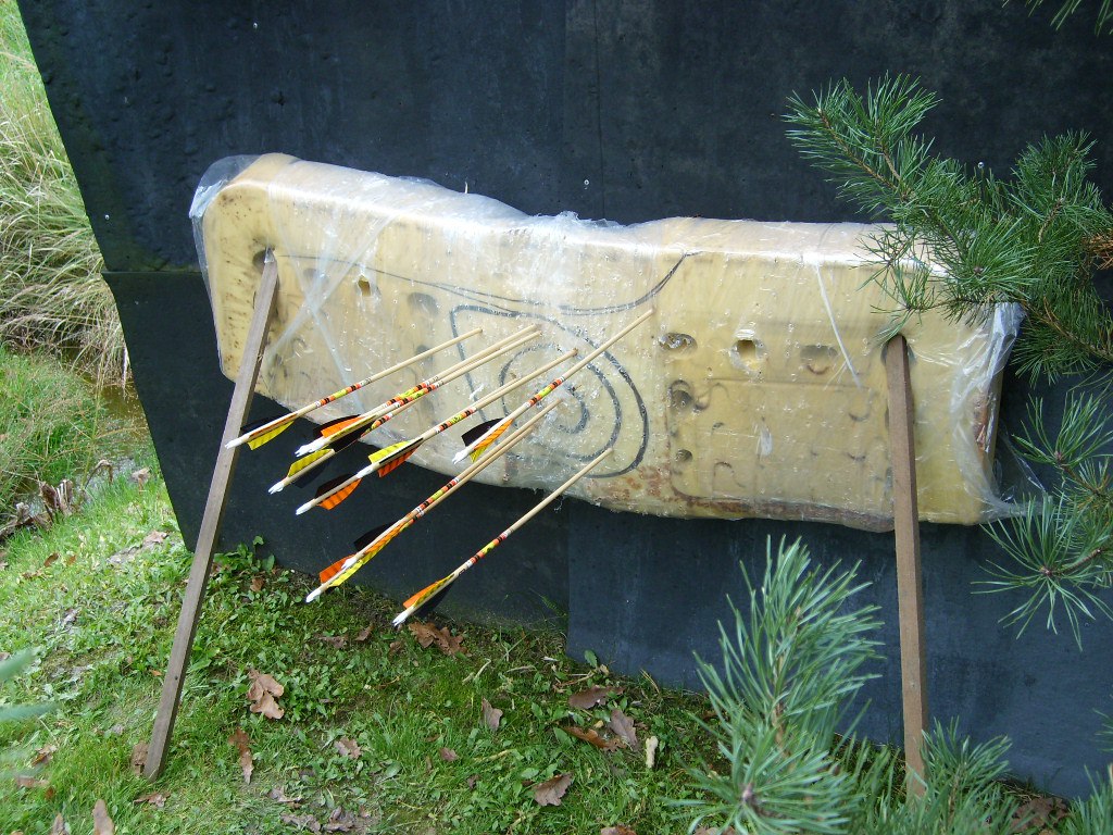

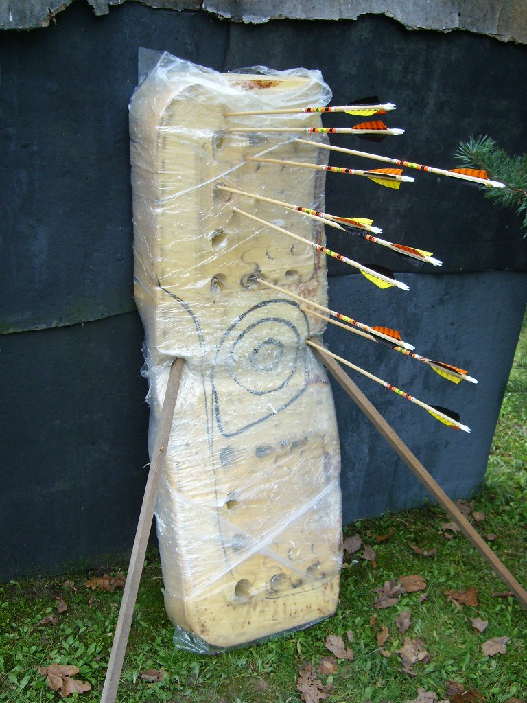

ПП-мешок 1-тонный строительный и куча обрезков синтепона, с лицевой стороны мишени несколько листов плотного пенополиэтилена для фиксации стрелы. Добротный тугой матрасик вышел 1 метр х 75 см, с удобными ручками для переноса и стрелу держит . Фото клея, если кому пригодится клеить полиэтилен.

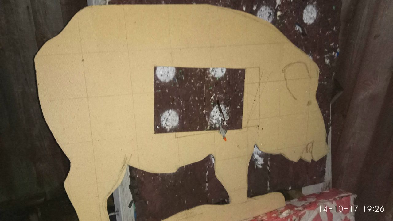

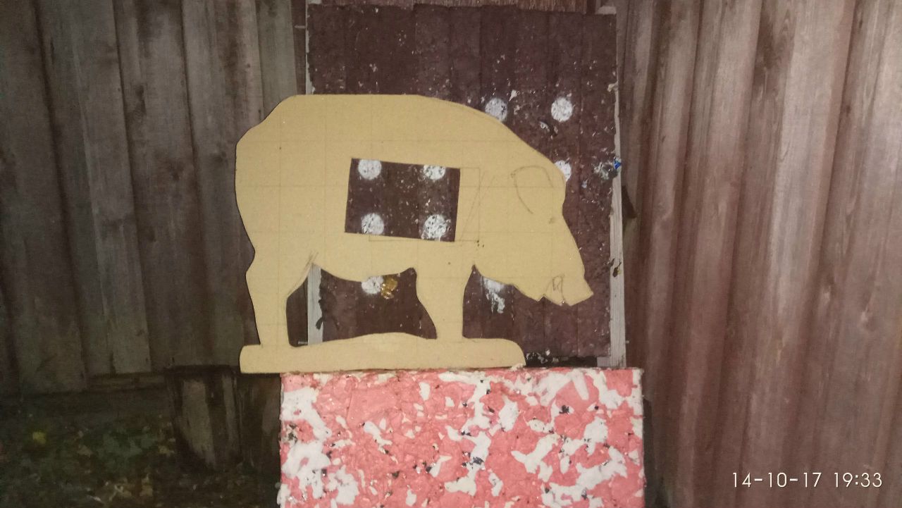

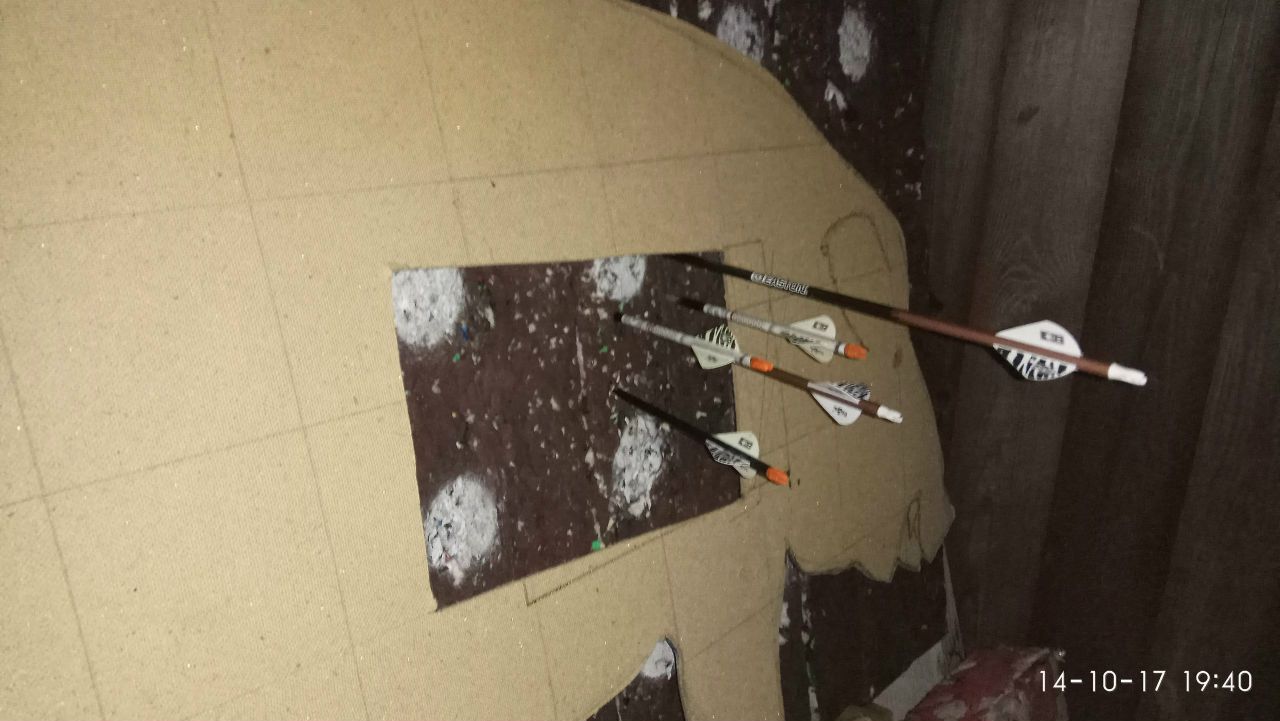

 Один из вариантов, внутренность задних сидений автомобиля. Владельцами авторазборок выбрасываются по неликвидности. Хорошо держат стрелы и легко их отдают. В тридешной интерпретации, это большой олень и стоящий медведь. Даже на поле можно оставить, вряд ли кто стырит. Что бы не напитывались водой, обмотаны стрейч-плёнкой.
